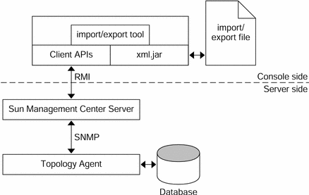

拓扑导入和导出实用程序通过客户机 API 与 Sun Management Center 服务器通信。导入和导出 ASCII 文件驻留在控制台系统上,它通过客户机 API 向服务器提供信息。服务器将此信息发送到与拓扑数据库交互的拓扑代理。下图显示了支持这些实用程序的软件结构。
图形 19–1 导入和导出拓扑的软件结构
 图显示了与控制台导入/导出工具通信的导入/导出文件,导入/导出工具与服务器端进行通信,并通过拓扑代理到达数据库。

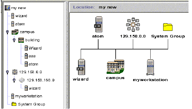

下面的图例说明了 My New 域的拓扑。
图形 19–2 My New 拓扑示例
Partial Sun Management Center 控制台窗口显示了一个非常小的网络,其中包括一个校园、三个主机对象、一个子网和一个文件夹。
实例 19–5 My New 域的导出文件
该示例显示了 My New 域的拓扑导出文件。

          <ENTITY arch="SunOS 5.8" config="" desc="wizard" entityId="e-1"
           family="sun4u-Sun-Ultra-30"
           fulldesc="SUNW,Ultra-30" hostname="wizard" ipAddr="129.158.168.63"
           isPoll="false" isSoftGroupLink="false" netMask="255.255.255.0"
           pollType="ahost" readInfo="public" targetHost="" targetIp=""
           targetUrl="snmp://129.158.168.63:1100/sym//base/mibman/modules"
           type="" writeInfo=""
           xCoord="" yCoord=""
        </ENTITY>
      </ENTITY>
      <ENTITY arch="" config="" desc="myworkstation" entityId="e-5"
        family="nonagent-sun4u-Sun-Ultra30" fulldesc="" hostname="wizard"
        ipAddr="129.158.168.63" isPoll="false" isSoftGroupLink="false"
        netMask="" pollType="snmp" readInfo="public" targetHost=""
        targetIp="" targetUrl="snmp://wizard:1100/oid//1.3.6.1.2.1.1.7.0"
        type="" writeInfo="private" xCoord="52" yCoord="253"
      <ENTITY arch="SunOS 5.8" config="" desc="System Group" entityId="e-6"
        family="base-agent" fulldesc="MIB tree branch" hostname="wizard"
        netMask="255.255.255.255" pollType="amod" readInfo=""
        targetHost="wizard" targetIp="129.158.168.63"
        targetUrl="snmp://129.158.168.63:1100/mod/mib2-simple/system"
        type="" writeInfo="" xCoord="52" yCoord="329"
   <ADORNMENT Config="bus" Id="adorn-7" Type="layout" XCoord="0" YCoord="0" />
   </DOMAIN>
</DOCUMENT>
