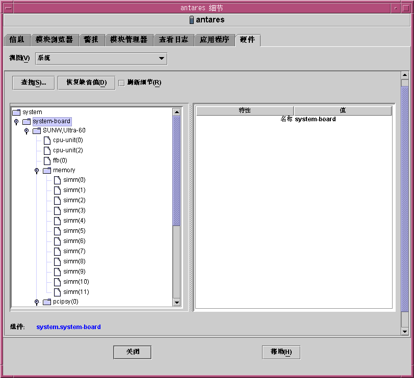

单击“扩展所有/恢复缺省值”按钮可以在窗口左侧的拓扑区域中展开和重新压缩所有组件图标。下图显示了压缩的视图。
图形 6–6 逻辑视图中的组件压缩拓扑结构
选中了“硬件”选项卡的“细节”窗口在左侧区域中显示了一些压缩组件信息。
按下“扩展所有”按钮将显示展开的拓扑视图,如下图所示。
图形 6–7 逻辑视图中的组件展开拓扑结构
选中了“硬件”选项卡的“细节”窗口在左侧区域中显示了所有组件信息。
按钮标签将切换到“恢复缺省值”。按下“恢复缺省值”按钮后,窗口拓扑区域中的所有组件图标将被重新压缩。
