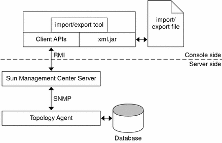

拓樸匯入和匯出架構
拓樸匯入和匯出公用程式透過用戶端 API 與 Sun Management Center 伺服器通訊。 匯入和匯出 ASCII 檔案常駐於主控台系統的。此檔案透過客戶端 API 向伺服器提供資訊。伺服器將此資訊傳送至與拓樸資料庫互動的拓樸代理程式。下圖顯示了支援這些公用程式的軟體架構。
圖 19–1 匯入和匯出拓樸的軟體架構
如圖所示,匯入/匯出檔案與主控台匯入/匯出工具通訊;而匯入/匯出工具則與伺服器端通訊,並透過拓樸代理程式與資料庫通訊。
對於匯出,有兩種模式可供選用: 附加和覆寫。 在覆寫模式中,轉儲資料會取代現有檔案的內容。在附加模式中,轉儲資料會被新增至檔案末尾。
對於匯入,有兩種模式可用來處理包含在轉儲檔案中的領域資訊。第一種模式為忽略領域資訊。所有物件均建立在指定領域或起始領域中。第二種模式為一併匯入領域資訊和所有其他物件。在此情況下,可建立新的領域。所有非領域物件均建立在相應領域中。

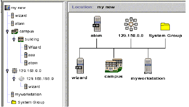

拓樸和匯出檔案範例
下圖為新的領域拓樸的圖解。
圖 19–2 新的拓樸範例
Sun Management Center 主控台視窗的一部份會顯示一個很小的網路,其中包括一個校園、三個主機物件、一個子網路及一個資料夾。
範例 19–5 新的領域的匯出檔案
此範例顯示新的領域的拓樸匯出檔案。
