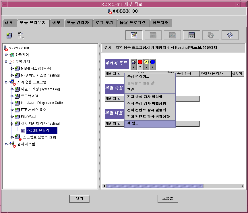

패키지 테이블의 헤더를 마우스 오른쪽 버튼으로 눌러 패키지에 행을 추가합니다.
팝업 메뉴가 나타납니다.
새 행을 선택합니다.

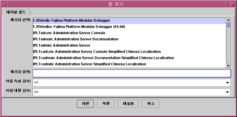

새 행 대화 상자에 시스템에 설치된 패키지 목록이 표시됩니다.
패키지 선택 필드에서 패키지를 선택하거나 패키지 입력 텍스트 필드에 패키지 이름을 입력합니다.
파일 속성 감사 필드의 드롭다운 메뉴를 사용하여 패키지에서 속성 감사를 사용할지 여부를 결정합니다.
패키지에서 파일 속성 감사를 사용하려면 예를 선택하고 사용하지 않으려면 아니요를 선택합니다.
파일 내용 감사 필드의 드롭다운 메뉴를 사용하여 패키지에서 내용 감사를 활성화할 것인지 결정합니다.
패키지에서 파일 내용 감사를 활성화하려면 예를 선택하고 비활성화려면 아니요를 선택합니다.
(선택 사항) 패키지를 더 추가하려면 적용을 누릅니다.
모든 패키지를 추가할 때까지 3-6단계를 반복합니다.
확인을 누릅니다.
설치된 패키지 감사 모듈 액세스에서 설명한 대로 패키지 테이블에 액세스합니다.
패키지 테이블의 헤더를 마우스 오른쪽 버튼으로 누릅니다.
팝업 메뉴가 나타납니다.
원하는 감사 수준을 선택합니다.
