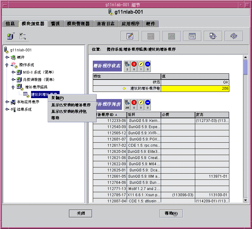

查看已安装的增补程序和软件包的细节
  1. 在“主机细节”的“模块浏览器”视图中,双击“导航器”窗口中的“操作系统”。
    将展开该类别。
  2. 双击“增补程序监视”。
    该类别将展开,并在下面显示“建议的增补程序”。
  3. 在建议的增补程序上单击鼠标按钮 3。
    将显示弹出菜单。
    显示“建议的增补程序”和菜单的模块浏览器。上下文将介绍此图形。
  4. 选择要查看什么内容:
    • 要查看系统上安装的增补程序列表,请选择“显示安装的增补程序”。
    • 要查看系统上安装的软件包列表,请选择“显示安装的软件包”。
    “探测查看器”将打开相应的列表。
