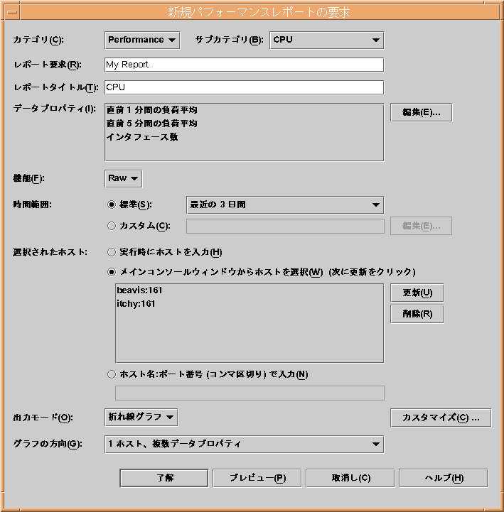

「ファイル」メニューから「新規」を指定して、レポート要求のタイプを選択します。
選択したレポートタイプのレポートテンプレートが開きます。
レポートテンプレートのフィールドに入力します。
レポートテンプレートオプションに関する詳細は、カスタムレポートテンプレートを参照してください。ホスト名は、「データ収集」ウィンドウに表示された名前と一致しなければなりません。
「プレビュー」をクリックして、レポートをプレビューで確認します (省略可能)。
レポート出力のプレビューが、新しいウィンドウに表示されます。レポートプレビューには、すでに収集済みのデータが使用されます。
「了解」をクリックして、レポート要求を保存します。
レポート要求が保存されると、レポート要求タイトルに対応するレポート形式アイコンが、指定されたカテゴリとサブカテゴリの下に現れます。このレポート要求は、削除するまで使用可能です。

次の図は、新規パフォーマンス レポート要求テンプレートの例です。

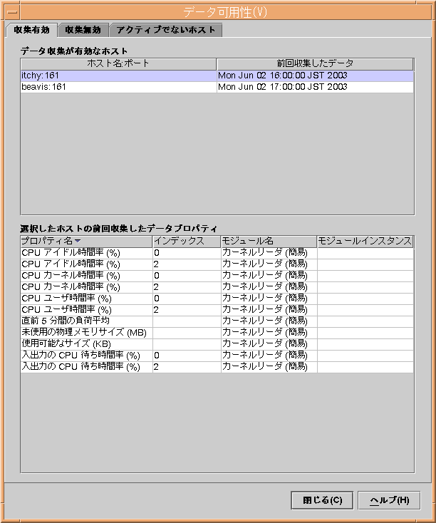

次の 3 つのタブの情報が利用できます。つまり、収集有効、収集無効、および アクティブでないホストです。各タブには 2 つの表があります。1 番目の表には、ホスト名、該当ポート、および前回のデータ収集時間のリストが表示されます。2 番目の表には、プロパティ名、索引番号、モジュール名、およびモジュールのインスタンスデータなど、プロパティについての情報のリストが表示されます。当該ホストに対して前回収集されたデータのプロパティが表示されます。表が拡大して、ホストに対して収集された全てのデータプロパティが表示されます。列見出しのセル境界をドラッグすると、列の幅を変更できます。また、列見出しをダブルクリックして、表をソートすることもできます。
表の情報は 1 時間ごとに更新されますが、「アクティブでないホスト」やデータの収集が無効なホストについては更新されません。Performance Reporting Manager をインストールした直後では、「データ可用性」ダイアログボックスにデータが表示されるまで 1 時間ほどかかる可能性があります。
記録されたデータプロパティは、パフォーマンスレポートのみに使用されます。
レポートマネージャの「ファイル」メニューから「データ」を指定して、「データ可用性」を選択します。
「データ可用性」ダイアログボックスが開きます。
希望のタブを選択します。
収集有効 – データの収集が有効なホストについての情報を選択します。
収集無効 – データの収集が無効なホストについての情報を選択します。
アクティブでないホスト – すでにアクティブではないが、まだ履歴データが利用できるホストについての情報を選択します。
1 番目の表から、希望のホストの行を選択します。
2 番目の表に、当該ホストのデータプロパティが表示されます。
「閉じる」をクリックして、ダイアログボックスを閉じます。

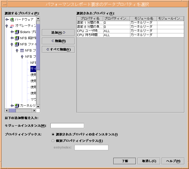

カスタムレポート要求を作成する場合は、レポートテンプレートで、レポートに取り込むデータプロパティを選択する必要があります。
また、特定のプロパティを追加する場合は、モジュールインスタンスまたはモジュールインスタンスまたはプロパティインスタンス、あるいはその両方を入力する必要があります。モジュールインスタンスは、マルチインスタンスモジュール (ファイルモニタリング、ディレクトリサイズモニタリングなど) にのみ必要となります。マルチインスタンスモジュールの例には、ファイルモニタリングまたはディレクトリサイズモニタリングが含まれます。各インスタンスを使用して、さまざまなファイルやディレクトリを監視することができます。
プロパティインスタンスは通常、記録されたプロパティに付けられたインスタンス名になります。たとえば、4 つの CPU を搭載したマシンの場合、これらの CPU は、0、1、2、3 と番号付けされます。たとえば、3 番の CPU のパフォーマンスが必要な場合は、この CPU プロパティのプロパティインスタンスとして 3 を指定します。指定ホストに対して、存在する全てのインスタンスをレポートに含めたい場合は、プロパティインデックスとして「選択されたプロパティの全インスタンス」を指定します。詳細については、『Sun Management Center 3.5 ユーザーガイド』を参照してください。
新規レポート要求テンプレートのデータプロパティフィールドから「編集」をクリックします。
「パフォーマンスレポート要求のデータプロパティを選択」または「プロパティチューザ」ダイアログボックスが開き、2 つの区画 (左側に「選択するプロパティ」、 右側に「選択されたプロパティ」) が表示されます。
鍵印をクリックして、左区画の階層表示を展開します。
データプロパティは、階層の第 3 レベルに表示されています。
希望するプロパティを指定して、「追加」をクリックします。
プロパティが右区画に移動します。必要に応じて、「モジュールインスタンス」または「プロパティインデックス」フィールドが、ダイアログボックスの左隅でアクティブになります。
「モジュールインスタンス」テキストフィールドと「プロパティインデックス」テキストフィールドに入力します (省略可能)。
マルチインスタンスモジュールの場合は、必要なモジュールインスタンスを指定します。
希望するプロパティを全て追加したら、「了解」をクリックします。
「パフォーマンスレポート要求のデータプロパティを選択」または「データプロパティの選択」ダイアログボックスが閉じます。レポートテンプレートの入力を続けます。

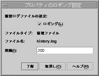

「ロギングの設定」をクリックします。
「プロパティのロギング設定」ダイアログボックスが起動します。
「ロギング」の隣のチェックボックスが選択されていない場合は、選択します。
データプロパティの記録が開始されます。
希望する時間間隔を、秒単位で間隔テキストフィールドに入力します。
デフォルトは 300 秒です。データプロパティは、指定した間隔で記録されます。
「了解」をクリックして、変更を保存します。
