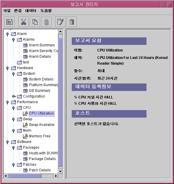

보고서 관리자 GUI(그래픽 사용자 인터페이스)를 사용하여 모든 보고서 작업을 관리합니다. 예를 들어, 보고서 요청으로부터 보고서를 생성하거나, 새 사용자 정의 보고서 요청을 만들거나, 일정한 시간 간격마다 보고서가 생성되도록 예약할 수 있습니다. 보고서 관리자 GUI는 Sun Management Center 3.5 Java 콘솔에만 연결되어 있습니다. GUI는 Sun Management Center 3.5 콘솔의 도구 메뉴에서 열 수 있습니다.
보고서 관리자는 두 개의 창에 정보를 표시합니다. 왼쪽 창에는 보고서 요청이 계층 뷰 형식으로 표시됩니다. 보고서 요청은 범주와 하위 범주로 구성됩니다. 범주 및 하위 범주에 대한 자세한 내용은 범주 및 하위 범주를 참조하십시오.
보고서 관리자의 오른쪽 창에는 요약 필드가 표시됩니다. 이 요약을 살펴 보면 각 보고서 요청의 뚜렷한 차이점을 쉽게 확인할 수 있습니다. 왼쪽 창의 계층 뷰에서 요청 이름을 선택하면 다음 정보가 오른쪽 창에 표시됩니다.

다음 그림은 계층 뷰에서 표준 성능 보고서를 선택한 경우 보고서 관리자 GUI에 표시되는 항목에 대한 예를 보여 줍니다. 왼쪽 창은 계층 뷰에서 CPU 사용률 보고서 요청을 선택했음을 보여 줍니다. 오른쪽 창은 CPU 사용률 보고서 요청에 대한 일부 보고서 옵션을 요약해서 보여 줍니다. 세부 정보 필드는 보고서 요청, 데이터 등록 정보 및 호스트를 포함합니다. 각 필드의 정보는 보고서 요청에 미리 정의되어 있는 옵션에 대한 요약을 보여 줍니다.
