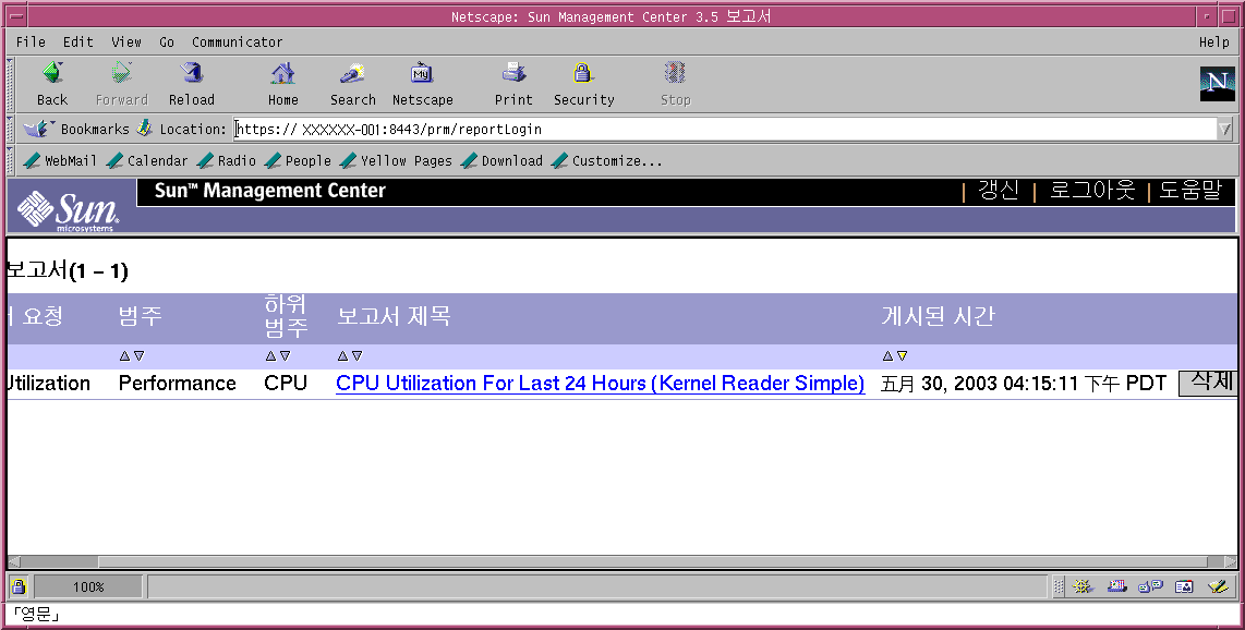

보고서를 브라우저에서 HTML로 볼 수 있습니다. 먼저 보고서를 저장해야 Sun Management Center 3.5 웹 서버에 게시할 수 있습니다. 예약된 모든 보고서는 Sun Management Center 3.5 서버 시스템에 게시됩니다. 보고서 메뉴에서 웹 서버에 게시 옵션을 사용하여 보고서를 개별적으로 게시할 수도 있습니다. 게시된 모든 보고서 목록이 브라우저 창에 표시됩니다. 모든 보고서는 삭제할 때까지 계속 표시됩니다.
다음 URL에서 Sun Management Center 3.5 웹 브라우저를 시작합니다.
http://server-machine-name:8080/prm/reports |
텍스트 필드에 로그인 이름과 암호를 입력하여 로그인합니다.
Sun Management Center 3.5 서버에 로그인하는 데 사용하는 동일한 로그인 이름과 암호를 입력합니다.
웹 서버에 게시된 모든 보고서가 나열된 테이블이 브라우저 창에 표시됩니다. 보고서 요청의 이름, 보고서 범주 및 하위 범주, 보고서 제목, 생성 시간 등이 테이블에 표시됩니다.
보고서를 보려면 보고서 제목 필드에 있는 이름을 누릅니다.
보고서가 브라우저 창에 표시됩니다.
(선택 사항) 보고서를 인쇄하려면 브라우저에서 인쇄 옵션을 사용합니다.
브라우저 창을 닫습니다.
Sun Management Center 3.5 웹 서버에 로그인합니다.
자세한 단계는 게시된 보고서 액세스의 1-2단계를 참조하십시오.
테이블에서 삭제하려는 보고서 이름을 찾은 다음 삭제 버튼을 누릅니다.
삭제 요청을 확인하는 두 번째 대화 상자가 나타납니다.
확인을 눌러 삭제 요청을 확인합니다.
해당 보고서는 테이블의 목록에서 삭제되며 웹 서버에서도 제거됩니다.
아래 그림에서는 브라우저 창에 나타나는 것처럼 게시된 보고서 목록의 예를 보여 줍니다.

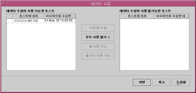

이 화면을 사용하여 호스트에서 데이터 수집을 활성화 또는 비활성화할 수 있습니다. 데이터 수집 대화 상자에는 데이터 수집이 활성화되거나 비활성화된 에이전트 시스템이 나열됩니다.
해당 호스트가 다음 조건에 맞을 경우 에이전트 시스템에서 데이터 수집이 기본적으로 활성화됩니다.
Performance Reporting Manager 소프트웨어가 설치되어 있고,
Sun Management Center 토폴로지 내에 있으며,
서버 컨텍스트 내에 있는 경우
왼쪽 창의 테이블에는 호스트에서 활성화된 데이터 수집의 상태와 데이터가 수집된 최근 시간이 표시됩니다. 마지막 수집 주기에 데이터를 수집하지 못한 경우 첫 번째 열에 경고가 표시됩니다. 예를 들어, 마지막 수집 주기에 호스트가 실행되지 않은 경우에 경고가 표시될 수 있습니다. 경고가 표시되지 않으면 데이터가 일정에 따라 수집된 것입니다. 마지막 열에는 데이터가 마지막으로 수집된 시간이 나열됩니다.
성능 보고서 관리자 소프트웨어를 방금 설치한 경우 수집 시간이 테이블에 표시되는 데 1시간이 걸릴 수 있습니다. 데이터 수집이 활성 상태이면 이 테이블에 항목이 계속해서 추가됩니다. 데이터 수집 대화 상자의 예는 다음 그림을 참조하십시오.
데이터 수집을 비활성화하면 호스트 이름과 최종 수집 시간이 오른쪽 창의 테이블에 표시됩니다. 이 정보는 Performance Reporting Manager를 제거하거나 토폴로지에서 호스트를 제거하거나 서버 컨텍스트에서 제거할 때까지 보존됩니다.
에이전트 시스템에서 더 이상 보고서에 포함시키지 않을 데이터 수집은 중지할 수 있습니다. 호스트에서 데이터 수집을 비활성화한 경우 나중에 이 화면을 사용하여 다시 활성화할 수 있습니다.
보고서 관리자 파일 메뉴에서 데이터를 선택한 다음 데이터 수집을 선택합니다.
데이터 수집 대화 상자가 표시됩니다. 오른쪽 창에는 현재 데이터가 수집되지 않고 있는 모든 호스트가 나열됩니다. 왼쪽 창에는 현재 데이터가 수집되고 있는 모든 호스트가 나열됩니다.
해당 테이블에서 호스트의 이름을 선택합니다.
필요한 경우 활성화, 모두 활성화, 비활성화, 모두 비활성화 버튼을 눌러 호스트 이름을 이동합니다.
데이터 수집을 비활성화하려면 호스트 이름을 왼쪽 테이블에서 오른쪽 테이블로 이동합니다. 데이터 수집을 활성화하려면 호스트 이름을 오른쪽 테이블에서 왼쪽 테이블로 이동합니다. 선택 사항은 확인을 누를 때까지 활성화되지 않습니다.
확인을 눌러 변경 사항을 저장합니다.
