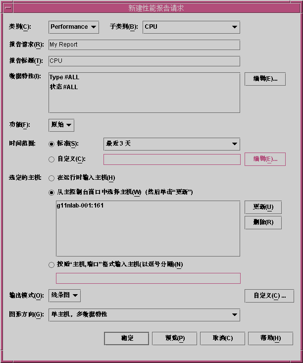

下图所示为新建性能报告请求模板的示例。
图形 4–1 新建性能报告请求模板示例
“新建性能报告请求”对话框。上下文将介绍该图形。
