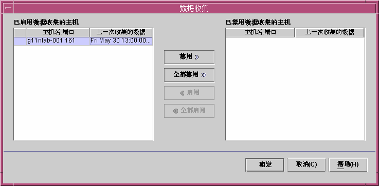

数据收集选项
您可以使用此屏幕启用或禁用主机上的数据收集。“数据收集”对话框列出了已启用或已禁用数据收集的代理计算机。
缺省情况下,当主机满足下列要求时,将启用代理计算机上的数据收集:
左侧窗格中的表显示了数据收集在主机上启用时的状态,以及最近一次收集数据的时间。如果在最后一次收集周期中没有发生数据收集,第一列中将显示警告。例如,如果最后一次收集周期中主机没有运行,第一列中将显示警告。如果没有显示警告,则表示数据已按计划收集。最后一列列出了最近一次收集数据的时间。
如果刚刚安装了性能报告管理器软件,大概要在一个小时后表中才能显示收集时间。只要启动了数据收集,表项就会连续添加到该表中。有关“数据收集”对话框的示例,请参见下图。
图形 5–2 “数据收集”对话框示例
“数据收集”对话框。上下文将介绍该图形。
禁用数据收集时,主机名和最近一次的收集时间将显示在右侧窗格的表中。此信息将一直保留,直到卸载性能报告管理器软件,或者从拓扑或服务器环境中删除该主机。
可以停止收集不再需要包含在报告中的任何代理计算机上的数据。禁用主机的数据收集后,可以在以后使用该屏幕重新启用。
启用或禁用主机的数据收集
  1. 从报告管理器的“文件”菜单中选择“数据”,然后选择“数据收集”。
    打开“数据收集”对话框。当前没有收集数据的所有主机列在右侧的窗格中。当前正在收集数据的所有主机列在左侧的窗格中。
  2. 从相应的表中选择主机名称。
  3. 单击“启用”、“启用所有”、“禁用” 或“禁用所有”按钮,根据需要移动主机名称。
    要禁用数据收集,请将主机名称从左侧的表移到右侧的表中。要启用数据收集,请将主机名称从右侧的表移到左侧的表中。您的选择将处于非启用状态,直至单击“确定”。
  4. 单击“确定”以保存更改。
