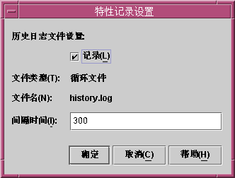

  9. 单击“记录设置”。
    启动“特性记录设置”对话框。
    “特性记录设置”对话框。上下文将介绍该图形。
  10. 如果没有选中“记录”旁边的复选框,请选中该复选框。
    现在将记录该数据特性。
  11. 在“间隔时间”文本字段中,键入所需的时间间隔(秒)。
    缺省为 300 秒。数据特性将按指定的时间间隔进行记录。
  12. 单击“确定”以保存更改。
    “特性设置”对话框关闭。

  10. 清除“记录”旁边的复选框。
