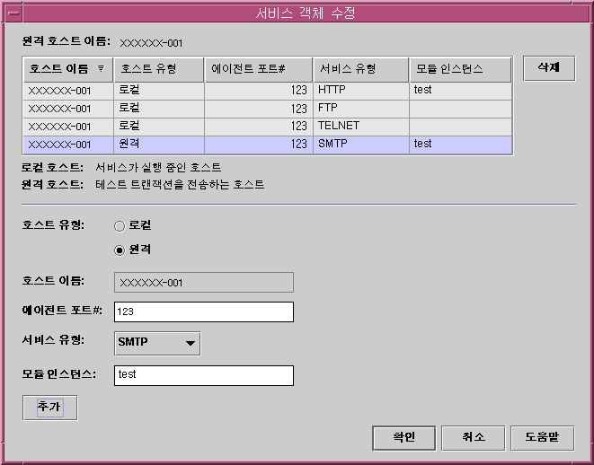

서비스 개체 수정
서비스 개체 수정 대화 상자의 서비스 개체를 사용하여 서비스 개체에서 서비스를 추가하거나 삭제할 수 있습니다. 서비스 개체 수정 대화 상자에 액세스하려면 먼저 서비스 개체를 선택해야 합니다. 종료하기 전에 여러 가지 변경 작업을 할 수 있습니다. Service Availability Manager GUI에 있는 서비스 개체 수정 대화 상자만 사용합니다. Sun Management Center 3.5 콘솔에 있는 편집 메뉴를 사용하여 서비스를 추가하거나 제거하지 마십시오. 데이터 무결성에 영향을 미칩니다. 서비스 개체를 추가하는 방법에 대한 예는 다음 그림을 참조하십시오.
그림 5–2 서비스 개체 추가
서비스 개체 수정 대화 상자입니다. 그래픽에 대한 설명은 이전 컨텍스트를 참조하십시오.
서비스 개체에 서비스 추가
  1. Sun Management Center 3.5 토폴로지 창 메뉴에서 원하는 서비스 개체를 마우스 오른쪽 버튼으로 누릅니다.
    팝업 메뉴가 나타납니다.
  2. 서비스 개체 수정을 선택합니다.
    서비스 개체 수정 대화 상자가 나타납니다.
  3. 호스트 유형 필드에서 로컬 또는 원격 라디오 버튼을 선택합니다.
  4. 필요한 경우 적절한 텍스트 필드에 호스트 이름과 에이전트 포트 번호를 입력합니다.
    이러한 필드에 대한 자세한 내용은 부록 A를 참조하십시오.
  5. 서비스 유형 드롭다운 메뉴에서 모니터할 서비스의 이름을 선택합니다.
  6. 필요한 경우 텍스트 필드에 모듈 인스턴스를 제공합니다.
  7. 추가를 누릅니다.
    Service Availability Manager가 서비스 개체 수정 대화 상자의 위쪽에 있는 테이블에 해당 정보를 입력합니다. 해당 정보가 정확한지 확인합니다.
  8. 서비스 개체에 항목을 추가하고 끝내려면 확인을 누릅니다.
서비스 개체에서 서비스 삭제
    팝업 메뉴가 나타납니다.
  3. 삭제할 서비스가 포함된 행을 선택합니다.
  4. 삭제 버튼을 누릅니다.
    해당 서비스를 포함하는 행이 테이블에서 삭제됩니다.
  5. 서비스 개체에서 항목을 제거하고 끝내려면 확인을 누릅니다.
