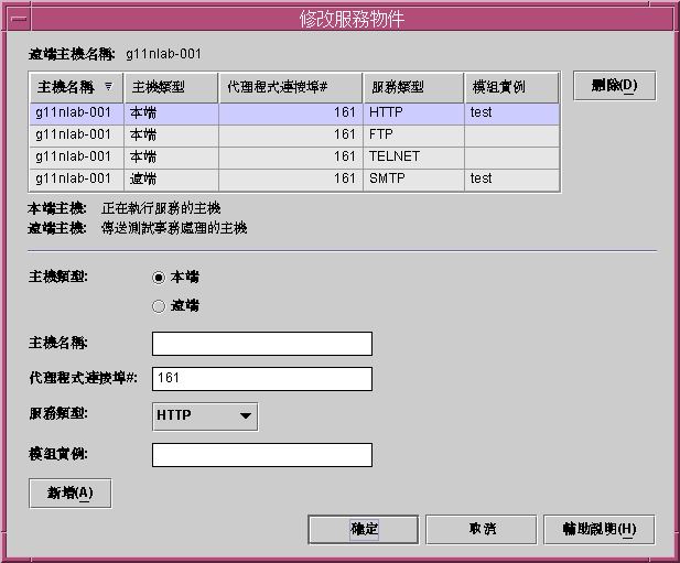

修改服務物件
「修改服務物件」對話方塊可讓您在服務物件中加入或刪除服務。您必須先選取服務物件,然後才能存取「修改服務物件」對話方塊。在結束前可以執行多項變更。 請僅使用服務可用性管理程式 GUI 中的「修改服務物件」對話方塊。請勿嘗試使用 Sun Management Center 3.5 主控台中的「編輯」功能表來加入或刪除服務,因為那樣做會影響資料的完整性。請參閱下圖中如何加入服務物件的範例。
圖 5–2 加入服務物件
標題為「修改服務物件」的對話方塊。上文有說明該圖形。
將服務加入服務物件
  1. 在 Sun Management Center 3.5 拓撲視窗功能表中,在所需的服務物件上按一下滑鼠按鈕 3。
    螢幕上將顯示一個即現式功能表。
  2. 選擇「修改服務物件」。
    螢幕上將出現「修改服務物件」對話方塊。
  3. 在「主機類型」欄位中,選取「本端」或「遠端」單選按鈕。
  4. 如果需要,請在相應的文字欄位中鍵入主機名稱和代理程式連接埠編號。
    若要獲得有關這些欄位的更多資訊,請參閱附錄 A, 配置與模組參數參考。
  5. 從「服務類型」下拉式功能表中,選取要監視的服務名稱。
  6. 如果需要,請在文字欄位中提供「模組實例」。
  7. 按一下「加入」。
    服務可用性管理程式會將資訊輸入到「修改服務物件」對話方塊頂端的表格中。請確認資訊是正確的。
  8. 按一下「確定」,將項目加入服務物件並結束。
從服務物件中刪除服務
    螢幕上將顯示一個即現式功能表。
  2. 選擇「修改服務物件」。
    螢幕上將出現「修改服務物件」對話方塊。
  3. 選取包含要刪除之服務的列。
  4. 按一下「刪除」按鈕。
    包含此服務的列將從表格中刪除。
  5. 按一下「確定」,從服務物件中刪除此項目並結束。

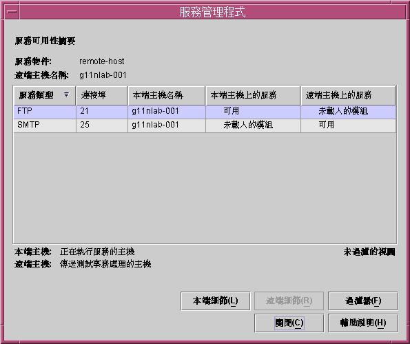

服務管理程式 GUI
服務管理程式 GUI 可在單一視圖中顯示服務物件中包含的所有服務的可用性。服務管理程式僅連結到 Sun Management Center 3.5 Java 主控台。服務管理程式可動態更新表格中的資料以反映服務的即時狀況。您可以從本端主機或遠端主機選擇檢視特定服務的詳細資訊,也可以過濾您的顯示。若要獲得有關過濾的更多資訊,請參閱過濾服務。請參閱下圖中服務管理程式的範例。
圖 5–3 服務管理程式
標題為「服務管理程式」的對話方塊。上文有說明該圖形。
可使用「服務管理程式」對話方塊或「修改服務物件」對話方塊來存取您正在監視的服務。「服務管理程式」對話方塊或「修改服務物件」對話方塊可以透過 Sun Management Center 3.5 主控台中的功能表存取。
存取服務管理程式或修改服務物件
  1. 探索一個服務物件。
    若要獲得更多資訊,請參閱“Creating Objects” in Sun Management Center 3.5 User's Guide。
  2. 選取此服務物件。
  3. 按一下滑鼠按鈕 3 以存取即現式功能表。
    功能表將列出兩個選項:「服務管理程式」和「修改服務物件」。
  4. 從功能表中選取「服務管理程式」或「修改服務物件」。
    • 在「服務管理程式」中,您可以檢視您在監視的服務的狀況。
    • 在「修改服務物件」中,您可以變更服務物件包含的服務。
過濾服務
服務可用性管理程式過濾器可讓您僅顯示所需的服務。您可以透過選擇依警報、本端主機、可用服務、遠端主機存取或本端主機存取過濾來自訂顯示。過濾後的視圖無法儲存。
過濾服務
  1. 存取服務管理程式
    若要獲得詳細步驟,請參閱存取服務管理程式或修改服務物件。
  2. 在「服務管理程式」對話方塊中按一下「過濾」。
    螢幕將顯示「服務物件過濾」對話方塊。
  3. 選取所需的過濾選項。
    您無法儲存過濾後的檢視。
  4. 按一下「確定」以套用過濾並關閉視窗。
