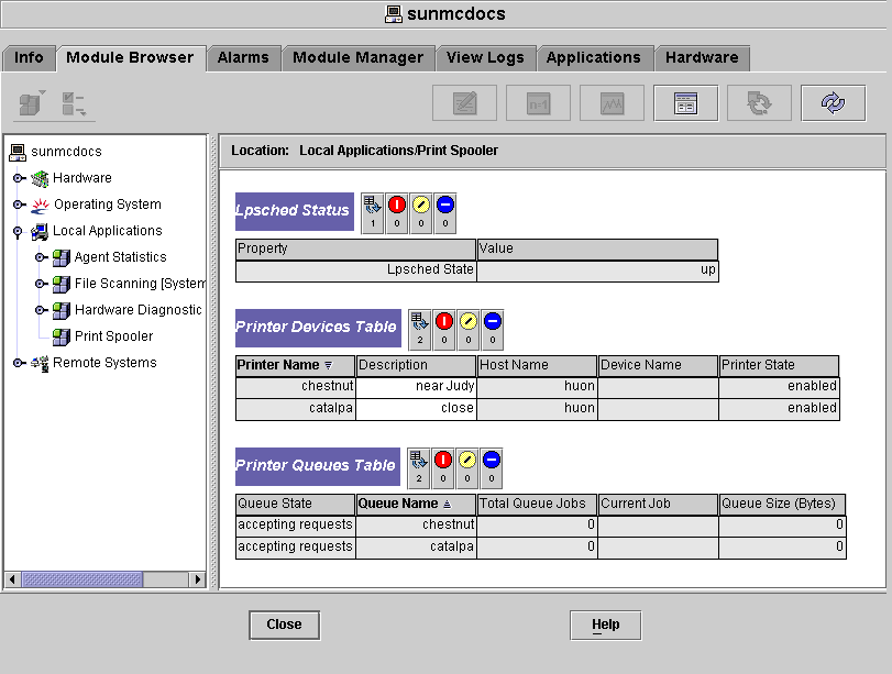

次の手順例では、プリントスプーラモジュールを使用して、ネットワーク上でのプリンタデーモン、印刷待ち行列、その他のプリンタデバイスの状態を監視します。このモジュールが読み込まれていない場合は、「モジュールを読み込む」を参照してください。
「モジュールブラウザ」タブが選択された状態の「詳細」ウィンドウで、階層 (ツリー) 表示の「ローカルアプリケーション」アイコンをダブルクリックします。
ローカルアプリケーションモジュールが、階層表示とトポロジ表示の両方に表示されます。
階層表示またはトポロジ表示の「プリントスプーラ」アイコンをダブルクリックします。
3 つのプロパティーテーブル (「Lpsched 状態」、「プリンタデバイス」、「プリンタ待ち行列」) が表示されます。
次のいずれかの方法で、プリンタデバイス行をテーブルに追加します。
「プリンタデバイス」のテーブル行でマウスボタン 3 を押して、ポップアップメニューから「新規行」コマンドを選択する。
「プリンタデバイス」テーブルをクリックして、「詳細」ウィンドウ左上の「オプション」ポップアップメニューから「新規行」を選択する。
「行の追加」ウィンドウが表示されます。
該当するフィールドにプリンタの名前と説明を入力します。
テーブルにプリンタを追加して「行の追加」ウィンドウを閉じるには、「了解」ボタンをクリックします。
追加した行がトポロジ表示に表示されます。
