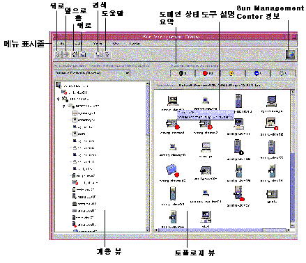

주 콘솔 창은 Sun Management Center의 주 사용자 인터페이스입니다. 이 창에서는 다음 기능을 제공합니다.
호스트 및 네트워크와 같은 관리 대상 개체의 시각적 표현
경보 임계값 조건 작성과 같은 관리 대상 개체와 연관된 등록정보 및 속성을 조작하는 기능
이 장에서는 다음 그림에 표시된 기능에 대하여 설명합니다.
