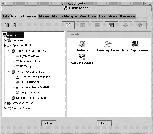

그림 7–1은 호스트 보기의 예입니다. 호스트 뷰의 왼쪽은 계층(트리) 뷰이고 오른쪽은 내용 뷰입니다. 호스트 계층 뷰는 호스트와 모듈 간의 관계를 표시합니다. 이 예에서 로드된 운영 체제 모듈은 MIB-II System (Simple) 및 커널 판독기 (Simple) 모듈입니다.
