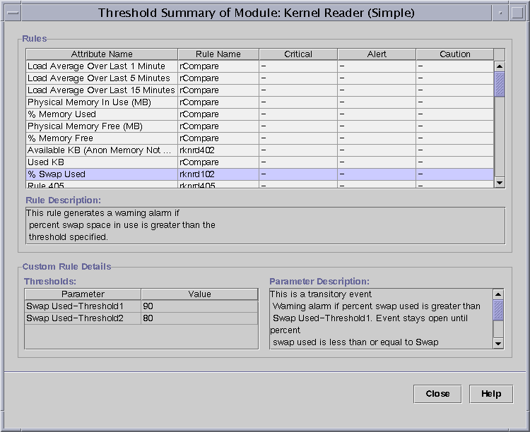

Procedure查看模块规则
步骤
  1. 在“细节”窗口中,单击“模块管理器”选项卡。
  2. 在“显示加载状态的模块”列表中,选择所需的模块并单击“规则”。
    将显示“模块阈值摘要”屏幕,选定模块的名称显示在冒号 (:) 之后。本示例显示了内核读取器(简单)模块。
    图 11–1 模块阈值摘要屏幕
    “模块阈值摘要”窗口,其中显示了 Kernel Reader (Simple) 模块属性。
    模块规则窗口包含以下信息:
    属性名
    标识了数据特性。
    规则名称
    显示规则名称。如果规则是简单规则,将显示阈值。如果是复杂规则,则显示“-”。单击“-”,在窗口底部的“阈值”列表中查看阈值。
    紧急
    最严重的警报状态。
    警报
    中等报警状态。
    注意
    最轻微的报警状态。
    规则说明
    显示选定属性的规则说明。
    阈值
    显示选定属性的阈值。
    参数说明
    说明“阈值”字段中的参数。
  3. 查看信息后,请单击“关闭”返回模块状态窗口。
