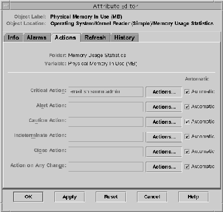

如图 10–1 所示,您可以定义当出现以下任一情况时应采取的特定操作。

图 10–1 被监视属性 (Property) 的属性 (Attribute) 编辑器操作面板
选中了“操作”选项卡的“属性编辑器”在 “紧急操作”字段中显示了发送电子邮件操作。
单击“操作”按钮时,将显示“操作对话选择”窗口。此窗口用于创建或修改已注册的报警操作。您可以执行以下操作之一:
