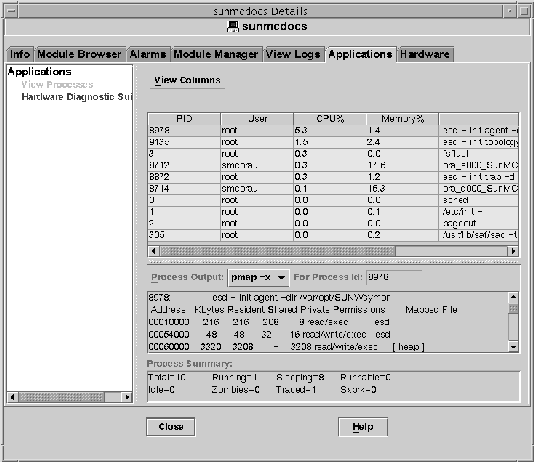

“应用程序”选项卡可用于查看并选择在选定主机或节点上运行的进程的详细信息。如果安装了任何自定义或第三方应用程序,此选项卡也可用于查看选定应用程序中运行的进程的详细信息。其显示将不断更新。
图 6–1 中的“查看进程”应用程序可用来查看和选择有关运行在选定主机或节点上的进程的详细信息。
必须加载 Solaris 进程细节模块才能使用进程查看器。有关指导,请参见加载模块。如果单击“应用程序”选项卡时没有加载 Solaris 进程细节模块,则必须执行以下操作:
关闭“细节”窗口。
加载 Solaris 进程细节模块。
重新打开“细节”窗口。

“进程 ID 输出”窗口显示了“进程视图”窗口中所有高亮显示的进程的 pmap、pstack、 pfiles 或 pldd 统计信息。
显示进程的动态库
“进程摘要”字段列出了所有进程(活动的或非活动的)的统计信息。

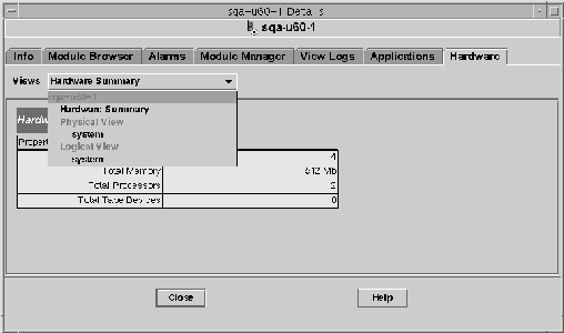

如图 6–2 所示,“硬件细节”窗口提供了三种系统信息类型供您选择:
硬件摘要
物理视图
逻辑视图
有关特定硬件对象的“硬件”选项卡的其他信息,请参见相应的平台补充资料。
使用“视图”菜单可以访问可用的硬件信息。
Sun Management Center 软件可以显示选定主机的硬件资源表。下面列出了“硬件摘要”中显示的一些典型值。
您的摘要可能会显示不同的内容。根据细节视图中显示的对象的不同类型,会显示不同的资源。
“磁盘总数”字段只显示内部磁盘的数目。该值不包括机箱自带的磁盘。

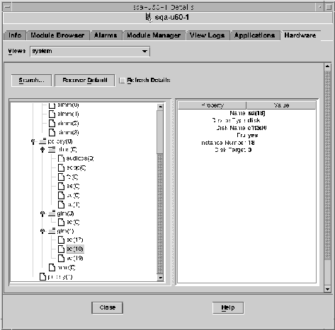

如果主机由 Sun Management Center 代理监视,软件将显示主机的逻辑视图配置,如下图所示。Ping 主机的逻辑视图不可用。

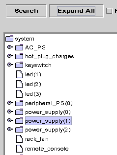

单击“搜索”按钮将显示“搜索”窗口。使用“搜索”窗口可以在所查看窗口左侧的“逻辑视图”拓扑中搜索组件。找到的组件将在拓扑视图中高亮显示。组件名将显示在屏幕右下方的“组件”字段中。
搜索功能是区分大小写的。如果未在系统中查找到组件,“细节”窗口的底部将显示以下错误信息。
未找到节点 |
找到第一个实例后,搜索将停止。例如,如果输入单词 board,搜索将始终在 board(0) 处停止。要找到下一项,请单击“下一个”按钮。要找到名称的特定实例,请键入更完整的名称。例如,board(2)。

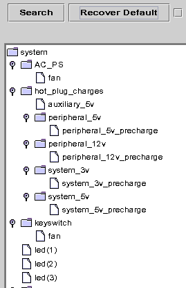

单击“扩展所有/恢复缺省值”按钮可以在窗口左侧的拓扑区域中展开和重新压缩所有组件图标。下图显示了压缩的视图。
按下“扩展所有”按钮将显示展开的拓扑视图,如下图所示。
按钮标签将切换到“恢复缺省值”。按下“恢复默认值”按钮后,窗口拓扑区域中的所有组件图标将被重新压缩。
“逻辑视图”中的“刷新细节”和“动态重新配置”功能与“刷新细节”按钮和“动态重新配置”按钮中介绍的“物理视图”功能相同。
