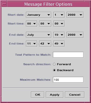

  1. 在已選取「檢視日誌」標籤的「細節」視窗中,按一下「過濾」按鈕。
    「訊息過濾器選項」對話方塊即會顯示出來,如下圖所示。
    圖 6–8 [訊息過濾器選項] 對話方塊
    [訊息過濾器選項] 視窗將按以下步驟中的說明,顯示定義篩選器的選項。
  2. 選取您要檢視的第一條記錄訊息的開始日期。
  3. 選取您要檢視的第一條日誌訊息的開始時間。
  4. 選取您要檢視的最後一條記錄訊息的結束日期。
  5. 選取您要檢視的最後一條日誌訊息的結束時間。
  6. 在「相符文字樣式」欄位中鍵入要符合的文字樣式。
    使用與您感興趣的訊息類型唯一相符的文字樣式。
  7. 選取「向前」或「向後」來指定日誌檔中訊息搜尋的方向。
    若要從記錄檔的結尾開始搜尋,請選取] 向後] 。若要從日誌檔的開頭搜尋,請選取「向前」。
  8. (可選擇) 在「報告的最大相符訊息」欄位中鍵入日誌訊息應符合的最大數。
    若您輸入零 (0),則將報告所有相符的訊息,最多報告 100 條訊息。
  9. 若要過濾並重新載入您的日誌訊息並關閉此視窗,請按一下「確定」按鈕。
