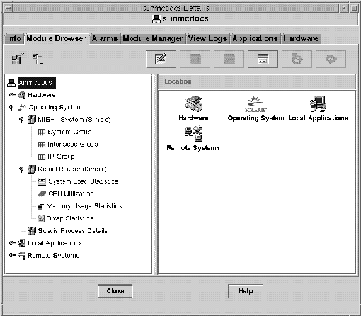

圖 7–1 是主機檢視的範例。主機視圖的左側是階層結構(樹狀)視圖,右側是內容視圖。主機階層結構視圖顯示主機及其模組之間的關係。在此範例中,載入的作業系統模組是 MIB-II 系統 (簡易版) 模組和核心讀取器 (簡易版) 模組 。
透過「瀏覽器細節」視窗,您可以設定主機的警報臨界值,並檢視和繪製主機的受監視資料屬性。
圖 7–1 [瀏覽器細節] 視窗
已選取 [模組瀏覽器] 標籤的 [細節] 視窗顯示有關主機受管理物件的資訊
