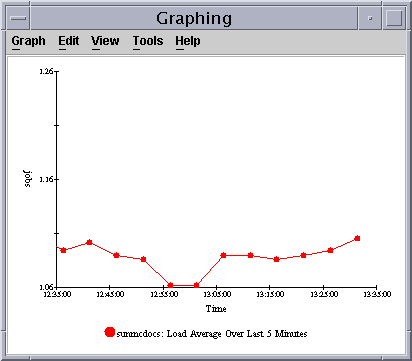

    以下圖形顯示典型的「繪圖」視窗。
    圖 9–1 最近 5 分鐘的系統負荷統計平均值圖形
    [繪圖視窗] 將顯示一個圖形,其左軸顯示系統負荷,底軸顯示時間。

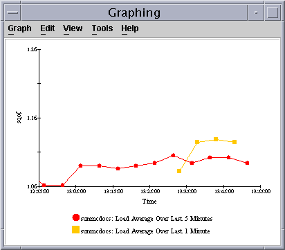

    之後會新增第二個資料特性,如圖 9–2 所示。
    備註 –
    您最多可以在單一圖形中同時繪製五個資料特性。
    圖 9–2 最近 1 分鐘和 5 分鐘的平均負荷
    [繪圖視窗] 將顯示兩個圖形,其左軸顯示平均負荷,底軸顯示時間。
