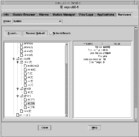

如果透過 Sun Management Center 代理程式監視主機,該軟體會顯示主機的邏輯視圖配置,如下圖所示。邏輯視圖對探索主機不可用。
圖 6–4 硬體配置邏輯檢視
已選取 [硬體] 標籤的 [細節] 視窗顯示磁碟的邏輯檢視。

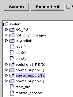

全部展開
按一下「全部展開/復原預設」按鈕以展開與收合視窗拓樸區域(左側)中的所有組件圖示。下圖所示為收合的視圖。
圖 6–5 邏輯視圖中組件的收合拓樸

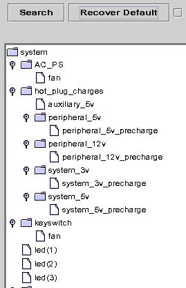

[細節] 視窗中的 [硬體] 標籤在左側區域顯示數個收合元件的資訊。
按一下「全部展開」按鈕以顯示展開的拓樸視圖,如下圖所示。
圖 6–6 邏輯視圖中組件的展開拓樸
[細節] 視窗中的 [硬體] 標籤在左側區域中顯示所有顯示之元件的資訊。
按鈕標籤會切換為「復原預設」。當您按下] 復原預設] 時,拓樸會重新收合視窗拓樸區域中的所有組件圖示。
