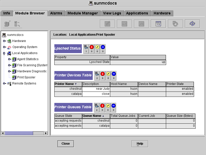

    三個屬性表即會顯示出來:「 Lpsched 狀態」、「印表機裝置表」和「印表機佇列表」。
    圖 8–1 列印排存器屬性表
    [列印多工緩衝處理器] 特性表會顯示 [Lpsched 狀態]、[印表機裝置表] 和 [印表機佇列表]。
