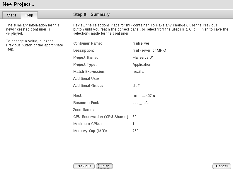

  11. 「概要」パネルで設定を確認します。
    アプリケーションプロジェクトの概要画面
  12. 「完了」をクリックします。
    設定が保存され、コンテナが有効になります。Solaris カーネルがコンテナのリソース予約を開始します。
