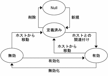

プロジェクトは、その存続期間中、これらの状態の間を行き来します。
コンテナは、プロジェクト自体がまだ完全に形成されていない初期段階で作成します。各プロジェクトには固有の名前が必要で、各プロジェクトは無限にデータベースに保存できます。
図 3–2 は、コンテナがホストに関連付けられたあとでプロジェクトが有効な状態になるところを示しています。プロジェクトは、無効にし、ホストとの関連付けを解除したら、定義済みの状態に戻すことができます。

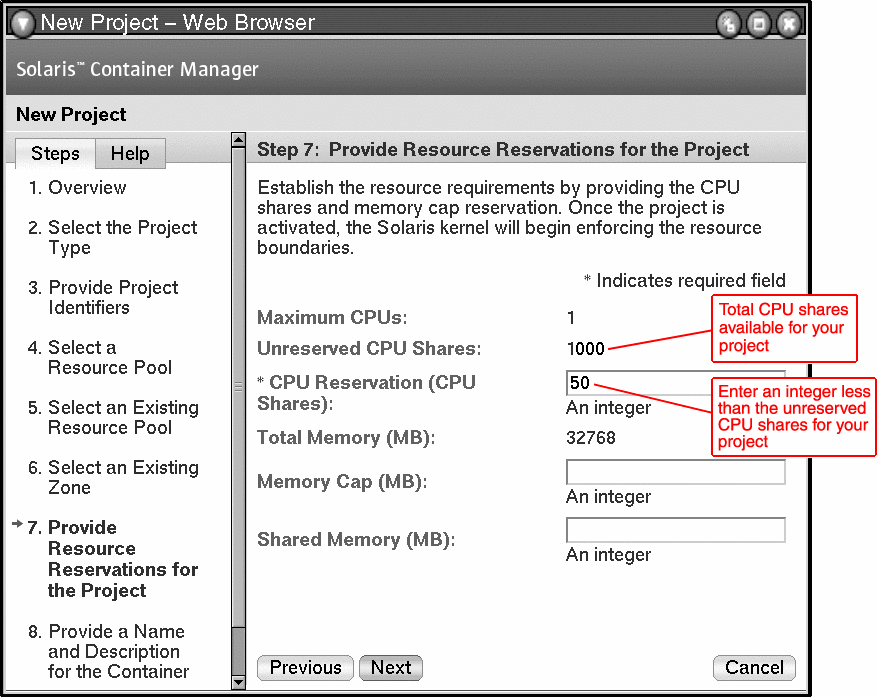

プロジェクトを有効にするには、まずコンテナをホストに関連付けます。次に、プロジェクトの最小 CPU 予約数とメモリーキャップを割り当ててリソース境界を設定します。プロジェクトは、これらのリソース境界をサポートするホストに関連付ける必要があります。有効なプロジェクトは、外に出されてホスト上に常駐しているという点から、配備済みのプロジェクトと呼ぶこともできます。
新規プロジェクトウィザードでアプリケーションベースのプロジェクトを作成するときは、アプリケーションに関連するプロセスを特定する一致式を指定できます。一致式と一致するプロセスがすべてこのコンテナの下に移動されます。プロジェクトを有効にすると、コンテナが関連付けられているホストで、/etc/project データベースにエントリが作成されます。これに対して、一致するプロセスがコンテナのプロジェクト名の下に移動します。プロセスが移動したら、プロジェクトのすべてのリソース使用状況データが収集され、保存されます。
プロジェクトを無効化すると、リソース境界が適用されなくなります。無効にしたプロジェクトは無効な状態になり、ホストの /etc/project ファイルから削除されます。無効なプロジェクトはソフトウェアのデータベースに残っているので、再度有効にできます。無効なプロジェクトを再び有効にすると、コンテナのリソース境界が再び適用されます。

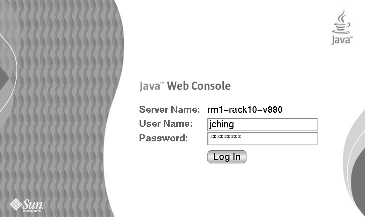

ブラウザを起動します。
サポートされているブラウザの一覧は、「Container Manager の GUI」を参照してください。
次のように入力して Container Manager の GUI を表示します。
https://sunmc-server_machine_name:6789/containers |
Java Web Console のログインページが表示されます。
ログインページが表示されない場合は、Java Web Console を再起動する必要がある可能性があります。再起動の方法については、「Java Web Console を再起動する」を参照してください。
「コンソール」ページが表示されたら、「システム」セクションの下にある Solaris Container Manager 3.6.1 のリンクをクリックして GUI を表示します。
UNIX ユーザー ID とパスワードを使用して Java Web Console にログインします。
Container Manager の GUI が表示されます。画面には、「ホスト」、「コンテナ」、および「未確認のアラーム」の 3 つのタブがあります。
Java Web Console にアクセスできない場合は、このコマンドを使用して再起動します。
スーパーユーザー (su -) で、次のように入力して Java Web Console を再起動します。
# /usr/sbin/smcwebserver restart |

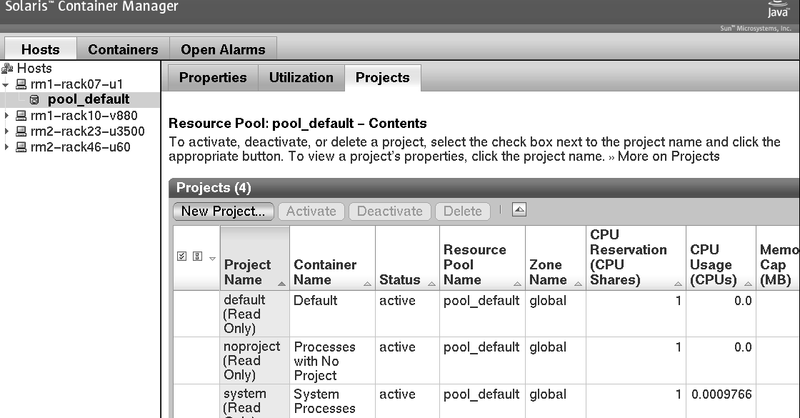

ホストに関連付けられているプロジェクトインスタンスに関する情報は、「プロジェクト」表に表示されます。
デフォルトプールに関連付けられている「プロジェクト」表が表示されている「ホスト」表示を次の図に示します。
「プロジェクト」表には、各プロジェクトに関する情報が表示されます。1 行に 1 つのプロジェクトが表示されます。表示される情報は、次のとおりです。

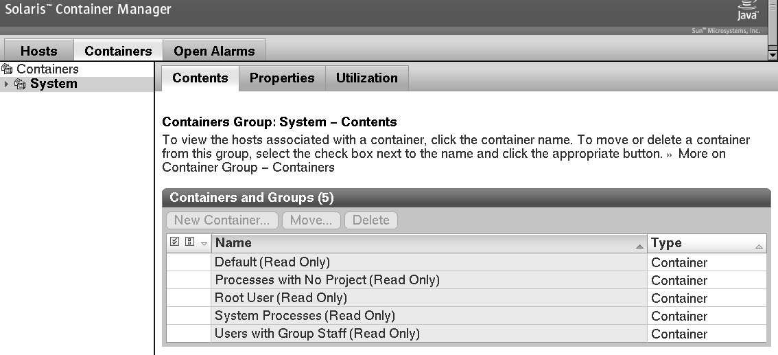

コンテナ表示では、コンテナの観点から情報が構成されます。コンテナとプロジェクトがすべてナビゲーションウィンドウに表示されます。コンテナは新規プロジェクトの作成に繰り返し使用できるので、このビューではコンテナに簡単にアクセスでき、またその他の管理作業を行うことができます。
インストールとセットアップが完了したら、コンテナ表示に「コンテナ」グループがデフォルトで自動的に追加されます。コンテナはコンテナ表示で管理します。
コンテナ表示を次の図に示します。
コンテナ表示に表示される情報は、表 3–1 にあります。

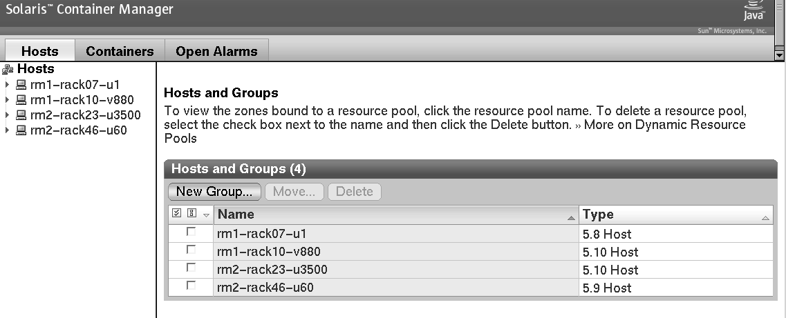

ホスト表示には、デフォルトのグループ「ホスト」があります。ソフトウェアのインストール後に検出されたホストはすべてこのグループに配置されます。同様に、コンテナ表示にはデフォルトのグループ「default」があり、ホストのデフォルトコンテナがすべてこのグループに配置されます。これらのビューでは、ホストやコンテナを構成する追加グループを作成できます。
グループを使用して、データセンター内の 10 個のシステムでも、100 個のシステムでも構成できます。たとえば、同じ場所にあるホストを 1 つのグループに入れることができます。また、同じ顧客 (内部または外部) または部署が所有するコンテナを 1 つのグループに入れることができます。同様に、似ているアプリケーションのコンテナを 1 つのグループに入れることができます。

新規コンテナグループを作成するには、コンテナ表示を選択します。右側の区画に「コンテナ」表が表示されます。
新規ホストグループを作成するには、ホスト表示を選択します。右側の区画に「ホストとグループ」表が表示されます。
「新規グループ」ボタンをクリックします。
ダイアログボックスが表示されます。
グループの名前を入力し、「了解」をクリックします。
名前は 32 文字を超えてはいけません。
新しいグループが選択したビューに表示されます。

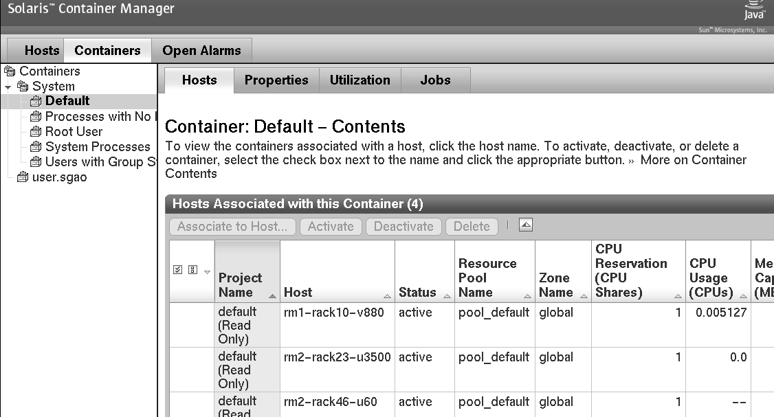

ソフトウェアを設定したら、コンテナ表示に、「Default」というグループが読み込まれます。Solaris 9 または Solaris 10 オペレーティングシステム (OS) のホストでは、このグループに次の 5 つのデフォルトコンテナがあります。
デフォルト
プロジェクトなしのグループ
root ユーザー
システムプロセス
グループスタッフのユーザー
各デフォルトコンテナは、/etc/project ファイル内に対応するエントリがあります。default、noproject、user.root、system、および group.staff です。
Solaris 8 のホストでは、グループスタッフのユーザー (group.staff) のコンテナは存在しません。その他のデフォルトコンテナは同じです。
各デフォルトコンテナは有効な状態で、境界は最小 CPU 予約数 (CPU シェア数) 1 とメモリーキャップなしに設定されています。デフォルトコンテナは、必ずホストのデフォルトのリソースプール (pool_default) にバインドされます。Performance Reporting Manager がインストールされている場合は、リソース使用状況を監視し、各デフォルトコンテナのレポートを実行できます。
デフォルトコンテナは、無効化、編集、または削除できません。したがって、各デフォルトコンテナには「読み取り専用」と表示されています。

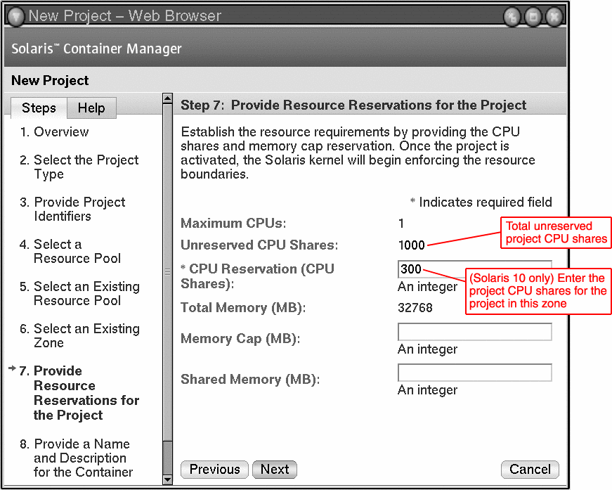

プロジェクトに必要な CPU シェア数を予約するときは、CPU 数を整数で割り当てます。たとえば、25、1、および 37 は有効な値です。「シェア」とは、システムの CPU リソースのうち、プロジェクトに割り当てる分です。プロジェクトに割り当てる CPU 配分をほかのプロジェクトよりも多くすると、そのプロジェクトが公平配分スケジューラから受け取る CPU 資源も多くなります。

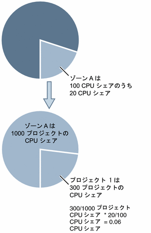

CPU シェアは、CPU 資源の比率ではありません。シェアは、他の作業負荷との比較に基づいた作業負荷の相対的な重要性を定義します。たとえば、営業プロジェクトが、マーケティングプロジェクトの 2 倍重要である場合は、営業プロジェクトに、マーケティングプロジェクトの 2 倍のシェア数を割り当てます。割り当てるシェア数は重要ではありません。営業プロジェクトに 2 シェア、マーケティングプロジェクトに 1 シェア割り当てることは、営業プロジェクトに 18 シェア、マーケティングプロジェクトに 9 シェア割り当てることと同じです。どちらの場合も、営業プロジェクトに、マーケティングプロジェクトの 2 倍の CPU 数を使用する権利が与えられます。
CPU シェアは、次の 2 種類に分類できます。
CPU シェア
(Solaris 10 のみ) プロジェクトの CPU シェア (特定のゾーン)

新規プロジェクトウィザードを使用してプロジェクトを作成するときに、プロジェクトに CPU シェア数を割り当てます。新規プロジェクトウィザードでは、プールの予約されていない CPU シェア数が表示されるので、使用可能な CPU シェア数がわかり、適切な数をプロジェクトに割り当てることができます。

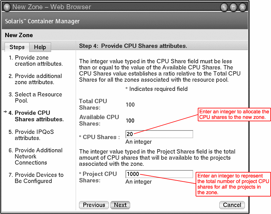

CPU シェア数とプロジェクトの CPU シェア数は、新規ゾーンウィザードを使用してゾーンを作成するときに割り当てます。新規ゾーンウィザードの手順 4 で、リソースプールを選択します。すると、プールの総 CPU シェア数と使用可能な CPU シェアの総数が表示されます。
リソースプールからこのゾーンに割り当てる CPU シェア数を入力します。この整数は、プールの使用可能な CPU シェアの総数以下である必要があります。
プールの使用可能な CPU シェアの総数が 100 の場合、100 シェアのすべてまたは一部をこのゾーンに割り当てることができます。この例では、20 CPU シェアをリソースプールからゾーンに割り当てています。
新規ゾーンウィザードの手順 4 で、プロジェクトの CPU シェア数を入力できます。このフィールドでは、ゾーン内のプロジェクトに割り当てる CPU シェア数を指定します。この値を作成すると、ゾーンのプロジェクトの CPU シェア数が設定されます。整数を入力できます。入力する整数によって、精度が決まります。
たとえば、ゾーン A のプロジェクトの CPU シェア数を 1000 にするとします。物理レベルでは、プロジェクトの CPU シェア数 1000 は、リソースプールから継承された 20 CPU シェアを 1000 シェアに分割したものです。プロジェクトの CPU シェア数 1 つと CPU 数の関係を示す公式を次に示します。
プロジェクトの CPU シェア数 1 = 20 (ゾーンに割り当てられている CPU シェア数)/1000 (プロジェクトの CPU シェア数) = 0.02 CPU シェア
ゾーン A にプロジェクト 1 を作成すると、プロジェクト 1 では、リソースプールから直接ではなく、ゾーンからシェアが取得されます。ゾーン A でプロジェクト 1 に 300 シェアを割り当てた場合、プロジェクトの CPU シェア 300 個 (300/1000 x 20/100 = 0.06 CPU シェア) が割り当てられます。
プロジェクトの CPU シェア数は、新規プロジェクトウィザードを起動したときにプロジェクトに割り当てます。新規プロジェクトウィザードの手順 7「プロジェクトに対するリソース予約を指定します」で、「CPU 予約数 (CPU シェア数)」フィールドにプロジェクトの CPU シェア数を入力します。この操作は、Solaris 10 のホストでプロジェクトを作成する場合にのみ可能です。
Solaris 8 または Solaris 9 のホストにプロジェクトを作成するときは、「予約されていない CPU シェア数」フィールドに CPU シェア数 (プロジェクトの CPU シェア数ではない) を入力します。
