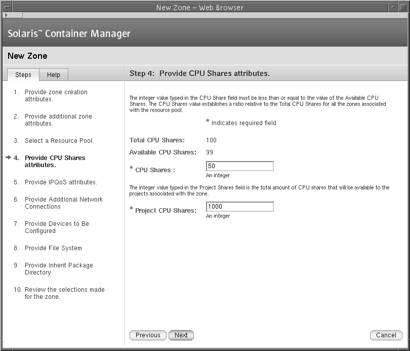

  12. CPU 공유 및 프로젝트 CPU 공유 필드에 적절한 값을 입력합니다.
    그림 6–2 CPU 공유 창
    영역에 대한 CPU 공유
    CPU 공유 필드에서는 자원 풀에서 이 영역에 할당된 CPU 공유 수를 지정합니다. 이 수는 자원 풀에 사용할 수 있는 CPU와 같거나 보다 작아야 합니다.
    프로젝트 CPU 공유 필드에서는 영역의 프로젝트에 할당되는 CPU 공유 수를 지정합니다.

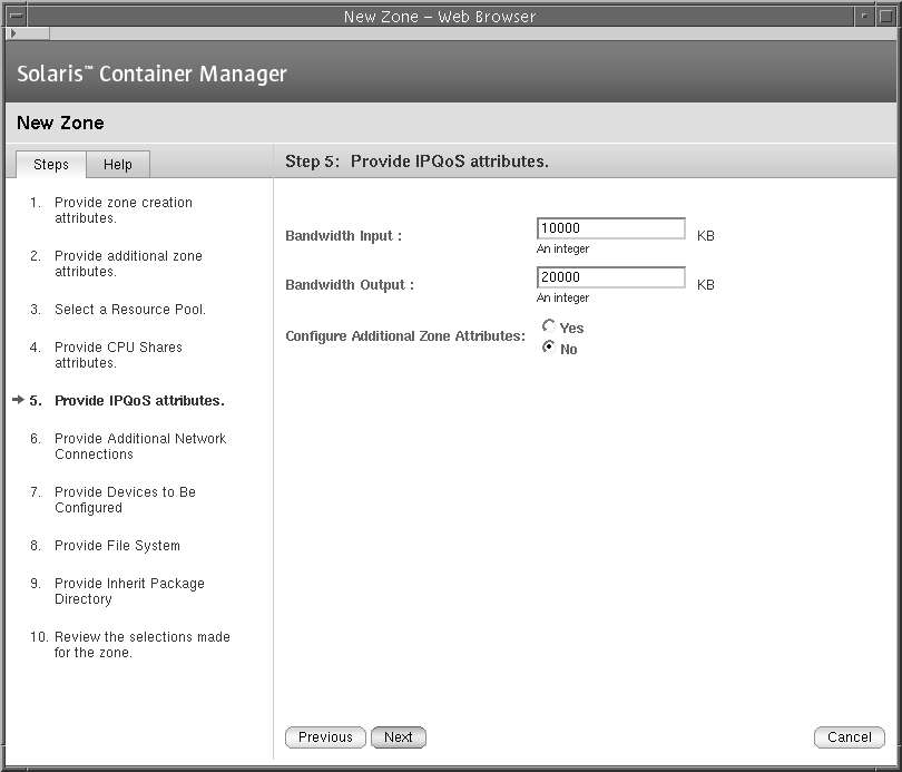

  13. (선택 사항) IPQoS 기능에 대한 최소 입력 대역폭 및 출력 대역폭을 입력합니다.
    그림 6–3 IPQoS 속성 창
    IPQoS 기능의 속성
