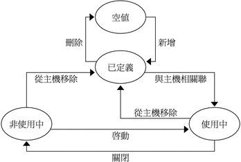

專案在其使用期限會在這些狀態間變換。
當專案本身尚未完全形成時,容器會在初始階段建立。每個專案都必須有一個獨特的名稱,而且可以無限次儲存在資料庫中。
圖 3–2 顯示容器在與主機建立關聯後,專案變成使用中狀態。非使用中專案在被關閉且不再與主機建立關聯後,會變回已定義狀態。
使專案變成使用中的首要步驟即是將其容器與一個主機建立關聯。第二個步驟為設定資源界限,即指定專案的最小 CPU 保留和記憶體容量。專案必須與可支援這些資源界限的主機建立關聯。使用中專案也可被視為已部署,即專案已被推出並常駐於主機。
在使用「新專案」精靈建立以應用程式為基礎的專案時,可提供識別與應用程式相關的符合表示式。然後,與符合表示式對應的所有程序會自動移至此容器之下。在專案啟動時,會在與容器建立關聯的主機上建立/etc/project 資料庫中的項目。同樣地,相符的程序之後也會移到容器的專案名稱之下。在移動程序之後,會收集所有的資源使用情況資料,並儲存以供專案使用。
關閉專案時,就不再強制執行資源界限。已關閉的專案會變成非使用中狀態,並從主機的 /etc/project 檔中刪除。在非使用中狀態時,專案仍然存在於軟體的資料庫中,擱置以供日後啟動。在重新啟動非使用中專案後,會再次強制容器的資源界限。
所有在專案使用時與專案資源使用相關的收集資料會保留在資料庫中。在關閉專案後,您仍然可以請求非使用中專案的使用情況報告,最多 30 天。

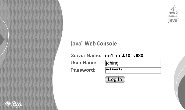

啟動瀏覽器。
如需支援的瀏覽器清單,請參閱 Container Manager GUI。
要進入 Container Manager GUI,請輸入:
https://sunmc-server_machine_name:6789/containers |
會顯示 Java Web Console 登入頁面。
若未顯示登入頁面,您可能需要重新啟動 Java Web Console。請參閱重新啟動 Java Web Console 以取得說明。
若已進入主控台頁面,請按一下 [系統] 一區下的 Solaris Container Manager 3.6.1 連結便可存取 GUI。
使用您的 UNIX 使用者 ID 和密碼登入 Java Web Console。
之後會出現 Container Manager GUI。螢幕包含三個標籤:主機、容器和開啟的警報。

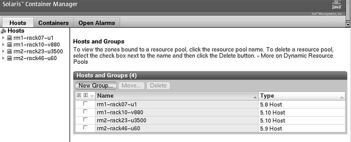

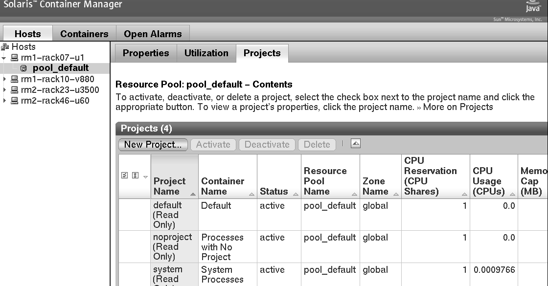

[主機] 檢視會從主機方面組織資訊。您正在管理的所有代理程式機器會出現在瀏覽視窗中。當您按一下主機名稱旁的展開三角形符號,就會顯示每個主機可用的資源儲存池。您也可以從此檢視管理與主機建立關聯的容器。
已安裝此軟體的所有代理程式主機會被自動探索並新增到 [主機] 檢視。此檢視是從瀏覽視窗的左側標籤存取。探索到的所有代理程式主機原來是位於名為「Hosts」的預設群組之下。您可以藉由建立新群組並將主機移到相關群組來進一步組織此檢視。
只有屬於 Sun Management Center 伺服器環境一部分和已安裝 Solaris Container Manager 3.6 的那些代理程式機器才會載入 [主機] 檢視。關於伺服器環境的更多資訊,請參閱「Sun Management Center 3.6.1 使用者指南」中的「Sun Management Center 架構」。
表 3–1 列出可在 [主機] 檢視看到的標籤和資訊。
[專案] 表中列出了與主機建立關聯之每個專案實例的相關資訊。
下圖顯示 [主機] 檢視和與預設池建立關聯的專案表。
![[主機] 檢視中的專案表螢幕擷取。四週的文字說明了內容。 [主機] 檢視中的專案表螢幕擷取。四週的文字說明了內容。](../images/host-project.gif)
[專案] 表提供了關於每個專案的資訊,詳細說明每列的一個專案。[專案] 表提供下列資料:
專案的名稱
容器的名稱。
專案的狀態:使用中和非使用中
專案連結的資源儲存池
專案所在的區域名稱若為 Solaris 8 和 Solaris 9 主機,區域名稱一定是全域名稱。
專案的最小 CPU 共用組
專案正在使用的 CPU 量
記憶體容量上限 (以 MB 為單位)
專案使用的記憶體,以 MB 為單位
允許可由在此專案內執行之程序所使用的記憶體總量,以 MB 為單位

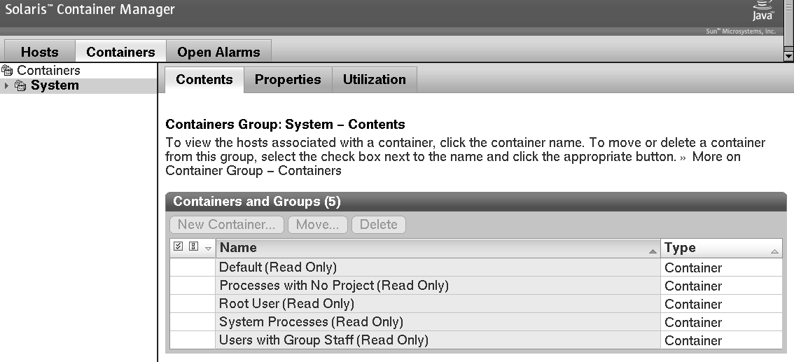

[容器] 檢視會從容器方面組織資訊。所有的容器和專案會出現在瀏覽視窗中。因為容器可重複用來建立新專案,所以您可以立即從此檢視存取容器和執行其他管理作業。
在完成安裝和設定之後, [容器] 檢視會自動新增「Containers」群組為預設群組。您可從 [容器] 檢視管理容器。
下圖顯示 [容器] 檢視。
![[容器] 檢視的螢幕擷取。四週的文字說明了內容。 [容器] 檢視的螢幕擷取。四週的文字說明了內容。](../images/cont-project.gif)
表 3–1 列出 [容器] 檢視中可用的資訊。
[主機] 檢視包含預設群組「Hosts」。在安裝此軟體後探索到的所有主機都會被置於此群組。同樣地, [容器] 檢視也具有一個預設群組「Default」,內含了所有預設的主機容器。您可以在每個檢視建立其他群組來組織主機和容器。
您也許可以使用群組來組織存放在資料中心的十個或數百個系統。例如,您可以將位置相同的主機放在一個群組。您可以將相同客戶 (內部或外部) 或部門擁有的容器放在一個群組中。同樣地,您可以將具有相似應用程式的容器放在一個群組中。

若為新的主機群組,請選擇 [主機] 檢視。[主機和群組] 表會顯示在右側窗格中。

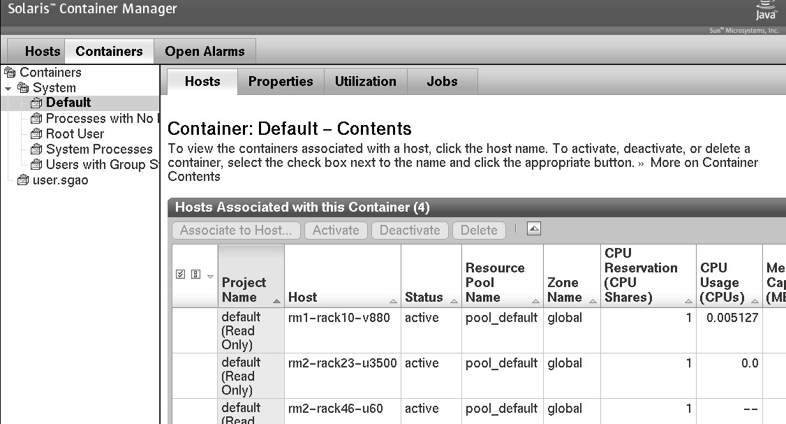

在設定軟體之後, [容器] 檢視會初始載入一個群組「Default」。此群組擁有下列在執行 Solaris 9 或 Solaris 10 作業系統 (OS) 之主機上的五個預設容器:
預設
沒有專案的程序
超級使用者
系統程序
具有群組成員的使用者
這五個預設容器 在 /etc/project 檔中都具有對應的項目。這五個項目是對應到 default、noproject、user.root、system 和 group.staff。
在執行 Solaris 8 發行版本的主機上,具有群組成員的使用者 (Users with Group Staff (group.staff)) 容器不存在。或者,預設的容器是相同的。
每個預設容器是處於使用中狀態,而且界限是設為 1 最小 CPU 保留 (CPU 共用) 和無記憶體容量。預設容器一定是與主機的預設資源儲存池 (pool_default) 連結。若已安裝效能報告管理程式,您就可以監視資源使用情況,並在每個預設容器上執行報告。
這些預設容器無法被關閉、編輯或刪除。因此每個容器被標示為「唯讀」。

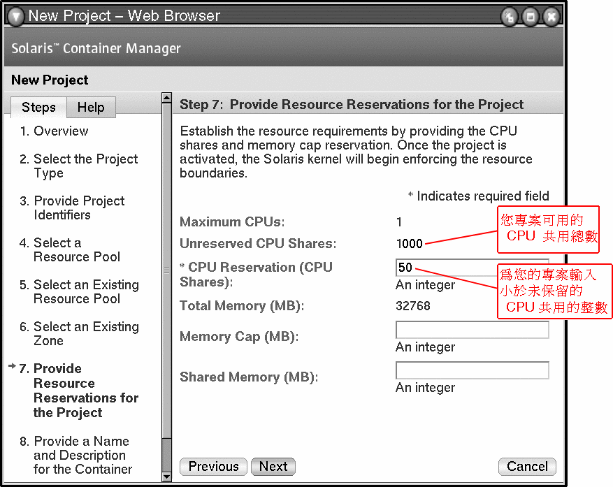

您會在建立專案時使用「新專案」精靈將 CPU 共用指定給專案。「新專案」精靈會顯示資源儲存池的 [未保留 CPU 共用],讓您可以判定可用的 CPU 共用並指定適當的數量給專案。

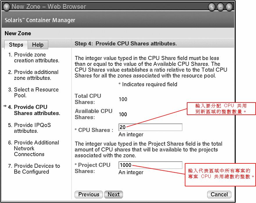

若主機是在 Solaris 10 作業系統上執行,您就可以建立區域,並指定區域的完整 CPU 共用和區域中專案的專案 CPU 共用。這些是相關的實體。
您會在建立區域時使用「新區域」精靈指定 CPU 共用和專案 CPU 共用。在「新區域」精靈的步驟 4 中,您會選擇一個資源儲存池。精靈會顯示該池的 [CPU 共用總數] 和該池的 [可用 CPU 共用總數]。
您輸入要從資源儲存池分配給此區域的 CPU 共用值。此整數必須小於或等於該池的 [可用 CPU 共用總數]。
若資源儲存池擁有的 [可用 CPU 共用總數] 為 100,您就可以指定全部 100 份共用或部分共用給此區域。在此範例中,假設我們從資源儲存池指定 20 份 CPU 共用給區域。
在「新區域」精靈的步驟 4 中,您也可以輸入 [專案 CPU 共用]。此欄位指出在區域中分配給專案的 CPU 共用數量。在建立此值時,您也建立了區域的 [專案 CPU 共用] 值。您可以輸入任何整數。您輸入的整數決定了您要達到的精細度。
例如,假設我們指定給區域 A 的 [專案 CPU 共用] 為 1000。在某個實體層級上,1000 份 [專案 CPU 共用] 是 20 份 CPU 共用,其是從資源儲存池繼承並分成 1000 份共用。此為顯示在此範例中 1 份 [專案 CPU 共用] 和 [CPU 共用] 之間關係的公式:
1 份 [專案 CPU 共用] = 20 (分配給區域的 CPU 共用數) /1000 ([專案 CPU 共用] 數) = 0.02 份 [CPU 共用]

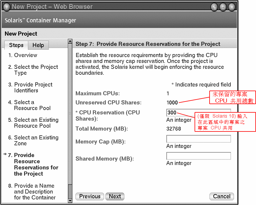

在建立專案時,例如,在區域 A 中建立專案 1,專案 1 會從區域取得共用,而非直接從資源儲存池取得共用。若專案 1 在區域 A 中被指定了 300 份共用,就表示其獲得了 300 份 [專案 CPU 共用] 或 300/1000 x 20/100 = 0.06 [CPU 共用]。
您會在呼叫「新專案」精靈時指定「專案 CPU 共用」給專案。在「新專案」精靈的步驟 7 [為專案提供資源保留] 中,您會在標示為 CPU 保留 (CPU 共用) 的欄位內輸入專案 CPU 共用。上述情況只有當您僅在 Solaris 10 主機上的區域中建立一個專案時才會成立。
在 Solaris 8 或 Solaris 9 主機上建立專案時,會使用 [未保留的 CPU 共用] 欄位來輸入 CPU 共用 (而非專案 CPU 共用)。
