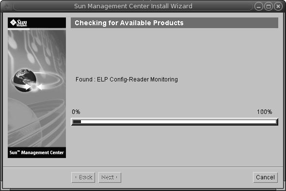

    6. 추가 언어로 제품을 설치하려면 추가 언어를 선택하고 다음을 누릅니다. 진행률 표시 막대가 나타납니다.
      그림 1–2 사용 가능한 제품 확인 진행률 표시 막대
      설치 진행률 표시 막대

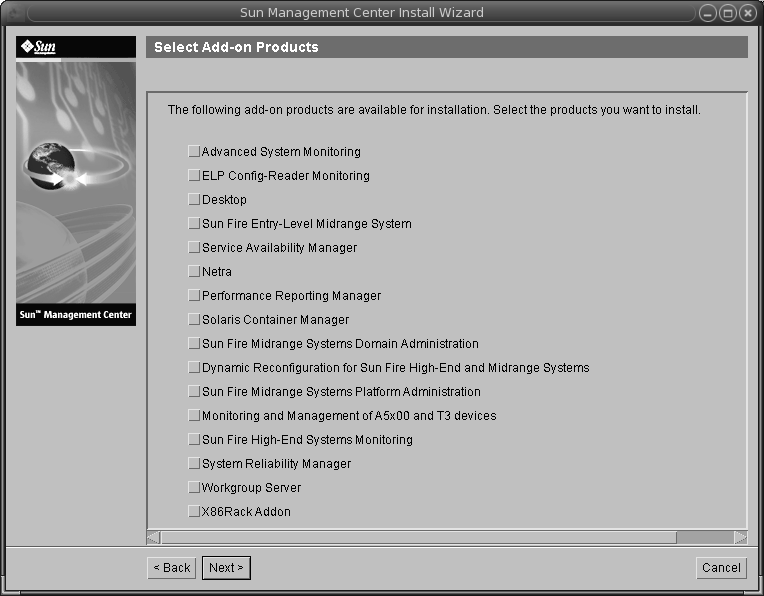

    7. 애드온 제품을 선택합니다.
      애드온 제품 화면이 나타납니다. 애드온 제품 목록이 아래 화면과 다를 수 있습니다.
      그림 1–3 애드온 제품
      애드온 제품 화면
    8. 선택적인 구성 요소가 있는 애드온 제품을 선택한 경우, 필요한 선택적 구성 요소를 선택하고 다음을 누릅니다.
