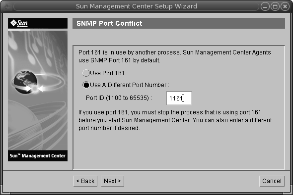

    5. 如果 SNMP 端口已被占用,则会显示“SNMP 端口冲突”屏幕。
      图 1–4 SNMP 端口冲突屏幕
      SNMP 端口冲突屏幕
    6. 解决端口冲突。
      大多数情况下,会默认分配 161 端口供 SNMP 守护进程使用。但是,其他进程或守护进程也可能使用端口 161。目前,SNMP 守护进程有一些第三方替换版和增强版,您可在自己的系统上安装这些程序。Sun Management Center 代理组件就是这样的守护进程。
      建议您使用一个不同的端口号,如端口 1161。
      • 给 Sun Management Center 分配不同的端口号:
        1. 单击“使用其他端口号”。
          有关如何查找端口是否被占用的说明,请参见确定某个端口是否被占用。
        2. 在“端口 ID”字段键入端口号(如 "1161"),然后单击“下一步”。
          注 –
          请记下此替代端口号。如果您以后使用 JumpStart 安装代理,或使用代理的更新映像工具更新 Sun Management Center,则需要此端口号。
      • 要使用端口 161,请选择“使用端口 161”,然后单击“下一步”。

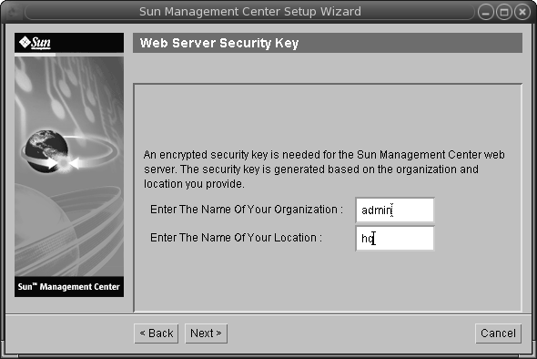

    9. 生成 Web 服务器安全密钥。
      图 1–5 Web 服务器安全密钥生成
      Web 服务器安全密钥屏幕
      Sun Management Center Web 服务器需要使用加密的安全密钥。该密钥根据您的组织名称和位置名称生成。您提供的名称不能包含空格和空白。
      键入您的组织名称和位置名称,以便生成 Web 服务器安全密钥。然后,单击“下一步”。
      例如,可以在“组织名称”字段中键入 admin,在“位置名称”字段中键入 headquarters。
      注 –
      请将用于生成安全密钥的项记录在安全的位置,以备日后需要重新生成某台计算机的密钥时使用。

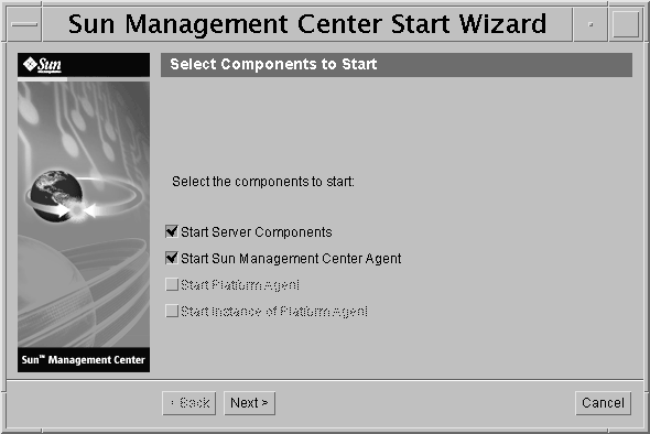

    12. 选择要启动的组件并单击“下一步”,从而启动产品。
      有关启动和停止 Sun Management Center 的更多信息,请参见第 8 章,启动和停止 Sun Management Center。
      注意 – 注意 –
      如果您的网络使用了网络地址转换 (NAT),请单击“关闭”。在启动 Sun Management Center 之前,请使用启用 NAT 支持中所介绍的 es-config 命令行实用程序为计算机配置 NAT。
      图 1–6 启动产品
      启动组件屏幕

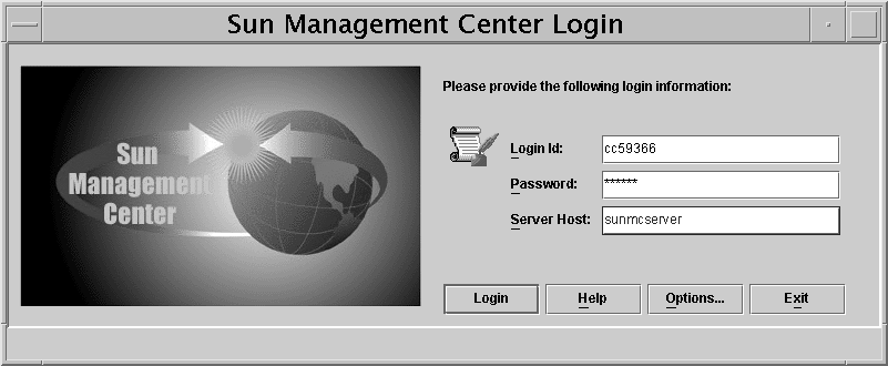

  5. 从终端窗口中键入如下命令来启动控制台:./es-start —c&.
    出现 Java 控制台登录屏幕。
    图 1–7 控制台启动
    控制台登录屏幕
    提示 –
    如果 Java 控制台中没有出现帮助,请修改 javaconsole.properties 文件中的浏览器路径。如果您已安装了控制台层,则该文件位于 /var/opt/SUNWsymon/cfg/ 中。否则,该文件位于 /opt/SUNWsymon/cfg/ 中。

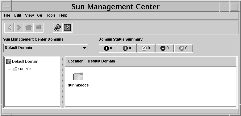

    系统将提示您选择默认域,然后出现一个类似下面的屏幕。
    图 1–8 Sun Management Center 默认域
    Sun Management Center 域视图
