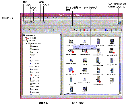

メインコンソールウィンドウは、Sun Management Center の基本ユーザインタフェースです。次にその機能を示します。
ここでは、次の図に示された機能について説明します。
図 5–1 メインコンソールウィンドウ
Window titled Sun Management Center. Callouts for hierarchy view, topology view, menu bar, and other sections of the window.

コンソールウィンドウの最上部にあるメニューバーから、Sun Management Center の一般的な機能とツールにアクセスすることができます。メニュー名または機能がグレー表示されている場合には、そのオプションを使用できません。最初に適切な管理オブジェクトが選択されていない可能性があります。

管理ドメインを作成してオブジェクトを生成すると、階層 (ツリー) 表示とトポロジ (リージョナル) 表示形式でそれらを表示することができます。
管理ドメイン表示で、監視タスクや管理タスクをサポートするオブジェクトの集合を構築できます。ビルディングやサブネットなどのグループオブジェクトごとにホストセットをグループ化できます。管理ドメイン内のオブジェクトは、すべてを表示することも、一部だけ (特定の機能をサポートするサーバなど) を表示することもできます。
管理ドメイン表示は、1 つの管理ドメインに含まれる複数のオブジェクトを表示します。オブジェクトは、管理ドメインと、管理ドメインに含まれるすべてのグループおよびホストです。
次の図に、管理ドメインの例を示します。この例では、Payroll Servers 1 が、Payroll オフィスのすべてのホストマシンで構成される管理ドメインとなります。ホストマシンは、2 か所のサイト (Campus A と Campus B) にあります。Campus B は、 1 つのビル (Building B) に 2 つのホストマシン (Payroll 1 と Payroll 2) を所有しています。
図 5–2 管理ドメイン例
「Sun Management Center」ウィンドウに表示された、テキストでの説明付き Campus、Building、Payroll の各組織の管理ドメイン表示
ビルディングではなくサブネットごとにマシンをグループ化するなど、同じようなタイプの管理ドメインを作成することができます。その場合、監視活動を最大限サポートできる管理ドメインと下位グループを階層構造で作成する必要があります。
管理ドメインの詳細は、第 2 章「Sun Management Center の管理ドメインの使用」を参照してください。
メインコンソールウィンドウは、管理ドメインとメンバーを左右 2 つで表示します。左側が階層表示、右側がトポロジ表示です。

トポロジ表示
トポロジ表示は、階層表示で選択されたオブジェクトのメンバーを表示します。トポロジ表示は、次のような方法でカスタマイズできます。
