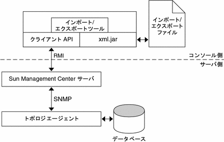

トポロジのインポートユーティリティとエクスポートユーティリティは、クライアント API を介して Sun Management Center のサーバと通信します。インポートおよびエクスポート ASCII ファイルは、コンソールシステムに常駐します。このファイルは、クライアント API 経由でサーバに情報を提供します。サーバはトポロジエージェントにこの情報を送信し、このエージェントがトポロジデータベースと対話します。次の図は、これらのユーティリティをサポートするソフトウェア構造を示したものです。
エクスポートには、2 つのモード (追加と上書き) が用意されています。上書きモードでは、既存ファイルの内容がダンプされたデータに置き換わります。追加モードでは、ダンプされたデータがファイル末尾に追加されます。
