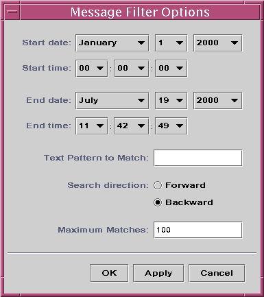

세부 정보 창에서 로그 보기 탭을 선택한 상태로 필터 버튼을 누릅니다.
메시지 필터 옵션 대화 상자가 다음 그림과 같이 표시됩니다.
보려는 첫 번째 로그 메시지의 시작 날짜를 선택합니다.
보려는 첫 번째 로그 메시지의 시작 시간을 선택합니다.
보려는 마지막 로그 메시지의 종료 날짜를 선택합니다.
보려는 마지막 로그 메시지의 종료 시간을 선택합니다.
일치시킬 텍스트 패턴 필드에 일치시키려는 텍스트 패턴을 입력합니다.
원하는 메시지 유형에 고유한 텍스트 패턴을 사용합니다.
앞으로 또는 뒤로를 선택하여 로그 파일에서 메시지를 검색할 방향을 지정합니다.
로그 파일의 끝에서부터 검색을 시작하려면 뒤로를 선택합니다. 처음부터 검색하려면 앞으로를 선택합니다.
(옵션) 보고할 최대 일치 수 필드에 일치시킬 최대 로그 메시지 수를 입력합니다.
영(0)을 입력하면 일치하는 모든 메시지가 100개(최대값)까지 보고됩니다.
로그 메시지를 필터링하여 다시 로드하고 이 창을 닫으려면 확인 버튼을 누릅니다.
