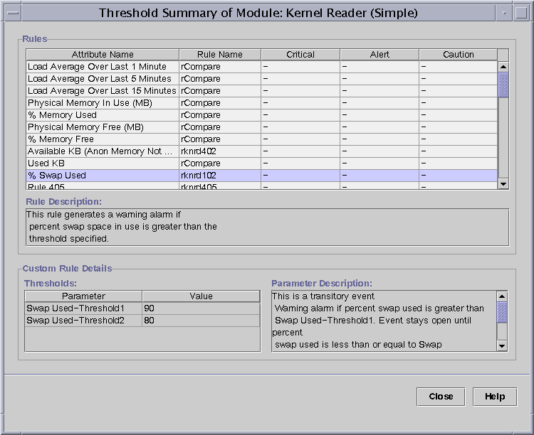

모듈 로드 상태 목록에서 원하는 모듈을 선택하고 규칙을 누릅니다.
콜론( :) 뒤에 선택한 모듈의 이름을 포함하여 모듈 임계값 요약 화면이 표시됩니다. 이 예에서는 커널 판독기 (Simple) 모듈이 표시됩니다.
모듈 규칙 창에는 다음과 같은 정보가 있습니다.
데이터 등록정보를 식별합니다.
규칙 이름을 표시합니다. 단순 규칙일 경우 임계값이 나타납니다. 복합 규칙일 경우 “-”가 나타납니다. 창 아래쪽의 임계값 목록에서 임계값을 보려면 “-”를 누릅니다.
가장 심각한 경보 상태입니다.
중간 경보 상태입니다.
가장 덜 심각한 경보 상태입니다.
선택한 속성의 규칙에 대한 설명을 표시합니다.
선택한 속성에 대한 임계값을 표시합니다.
임계값 필드에 표시되는 매개변수를 설명합니다.
정보를 본 다음 모듈 상태 화면으로 돌아가려면 닫기를 누릅니다.
