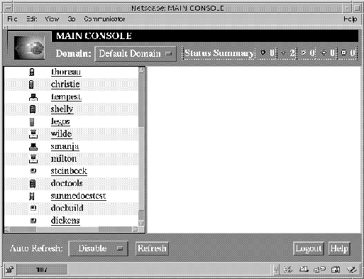

다른 도메인의 경보 요약을 보려면 Domain 메뉴에서 도메인을 선택합니다.
주 콘솔 페이지를 엽니다.
상태 요약 섹션에서는 현재 도메인에 대한 경보의 수가 표시됩니다. 요약에서는 각 심각도 수준에 대해 응답되지 않은 열린 경보의 수를 표시합니다.
하나의 호스트에 심각도 수준이 다른 여러 경보가 있는 경우에는 이 중 가장 높은 심각도 수준으로 해당 호스트가 표시됩니다.
상태 요약에 대한 자세한 정보는 주 콘솔 창에서 경보 보기를 참조하십시오.
주 콘솔 페이지에서 호스트 아이콘을 누릅니다.
주 콘솔 페이지의 오른쪽에 호스트에 대한 설명과 상태가 표시됩니다.
