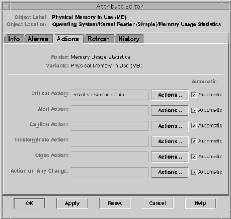

그림 10–1에 묘사된 대로 다음 인스턴스 중 하나에서 발생하는 특정 작업을 정의할 수 있습니다.

작업 버튼 오른쪽에 있는 확인란을 사용하여 특정 경보 작업의 자동 실행 또는 수동 실행을 지정할 수 있습니다. 기본적으로 모든 작업은 자동 실행으로 설정됩니다.
그림 10–1 모니터 대상 등록정보에 대한 속성 편집기 작업 패널
작업 탭이 선택된 속성 편집기의 위험 작업 필드에 전자 우편을 보내야 할 작업이 표시되어 있습니다.
작업 버튼을 누르면 작업 대화 상자 선택 창이 나타납니다. 이 창에서 등록된 경보 작업을 작성하거나 수정할 수 있습니다. 다음 작업 중 하나를 수행할 수 있습니다.
