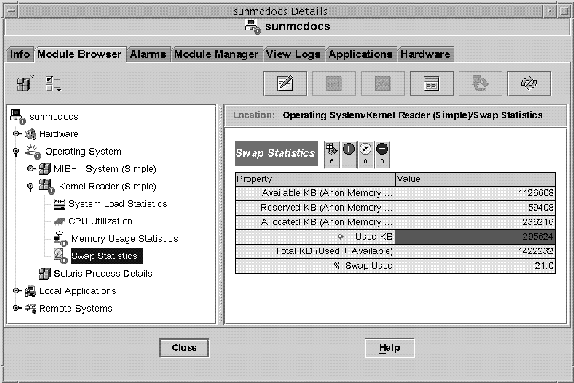

그림 12–1은 스왑 통계 등록정보 표 Used KB 행의 응답하지 않는 열린 위험 경보를 표시합니다. 이 행은 위험 경보를 나타내는 빨간색입니다. 경보 정보는 개별 모듈에서 호스트에 이르기까지 계층 트리 뷰의 위쪽으로 전파됩니다. 다음 개체에서도 빨간색 경보 아이콘을 볼 수 있습니다.
스왑 통계 등록정보 표
커널 판독기 모듈
운영 체제
호스트
주 콘솔 창의 해당 호스트, 그룹(있는 경우) 또는 관리 도메인에서 빨간색 경보 아이콘을 볼 수도 있습니다. 유일한 예외는 심각도가 더 높은 응답되지 않은 열린 검은색 경보가 있는 경우입니다.
