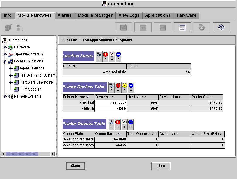

Procedure모니터할 프린터 추가
인쇄 스풀러 모듈을 사용하여 프린터 데몬, 인쇄 대기열 및 네트워크의 다른 프린터 장치의 상태를 모니터할 수 있습니다. 다음 예 절차에서는 인쇄 스풀러 모듈을 사용합니다. 이 모듈을 로드하지 않은 경우, 모듈 로드를 참조하십시오.
단계
  1. 모듈 브라우저 탭이 선택되어 있는 세부 정보 창에서 계층 (트리) 뷰의 로컬 응용 프로그램 아이콘을 두 번 누릅니다.
    로컬 응용 프로그램 모듈이 계층 뷰와 토폴로지 뷰 모두에 표시됩니다.
  2. 계층 뷰 또는 토폴로지 뷰에서 인쇄 스풀러 아이콘을 두 번 누릅니다.
    Lpsched 상태, 프린터 장치 표, 프린터 대기열 표라는세 개의 등록정보 표가 표시됩니다.
    그림 8–1 인쇄 스풀러 등록정보 표
    인쇄 스풀러 등록정보 표에는 Lpsched 상태, 프린터 장치 표, 프린터 대기열 표 등이 표시됩니다.
  3. 다음 방법 중 하나를 사용하여 표에 프린터 장치 행을 추가합니다.
    • 프린터 장치 표의 행을 마우스 오른쪽 버튼으로 누른 다음 팝업 메뉴에서 새 행 명령을 선택합니다.
    • 프린터 장치 표를 누르고 세부 정보 창의 왼쪽 상단에 있는 옵션 팝업 메뉴에서 새 행을 선택합니다.
    행 추가 창이 표시됩니다.
  4. 적절한 필드에 프린터의 이름 및 프린터의 설명을 입력합니다.
  5. 표에 프린터를 추가하고 행 추가 창을 닫으려면 확인 버튼을 누릅니다.
    추가된 행이 토폴로지 뷰에 표시됩니다.
