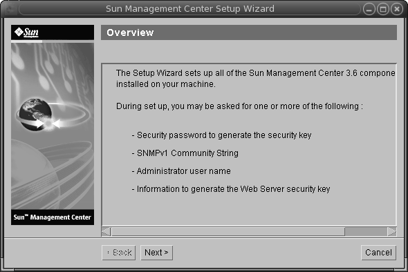

  3. 다음을 입력하여 설정을 실행합니다.
    # ./es-guisetup
    설정 화면이 나타납니다.
    그림 1–4 설정 화면
    설정 화면
  4. 화면 프롬프트를 따릅니다.

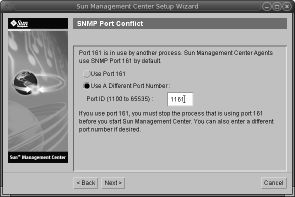

    5. SNMP 포트가 사용 중이면 SNMP 포트 충돌 화면이 나타납니다.
      그림 1–5 SNMP 포트 충돌 화면
      SNMP 포트 충돌 화면
    6. 포트 충돌을 해결합니다.
      대부분의 경우, 포트 161은 SNMP 데몬에 할당되어 사용되는 기본 포트입니다. 하지만 다른 프로세스나 데몬에서 포트 161을 사용할 수도 있습니다. SNMP 데몬에 대한 일부 타사의 강화된 대체품이 시스템에 설치되어 있을 수 있습니다. Sun Management Center 에이전트가 그러한 데몬입니다.
      1161 등의 다른 포트 번호를 사용하는 것이 좋습니다.
      • Sun Management Center에 다른 포트 번호 할당
        1. 다른 포트 번호 사용을 누릅니다.
          포트의 사용 여부 확인에 대한 지침은 포트 사용 여부 확인을 참조하십시오.
        2. 예를 들어 1161과 같은 포트 번호를 포트 ID 필드에 입력하고 다음을 누릅니다.
          주 –
          이 대체 포트 번호를 기록해 둡니다. 나중에 JumpStart를 사용하는 에이전트를 설치하거나 에이전트 업데이트-이미지 도구를 사용하여 Sun Management Center 에이전트를 업데이트해야 하는 경우, 이 번호가 필요합니다.
      • 포트 161을 사용하려면 포트 161 사용을 선택하고 다음을 누릅니다.

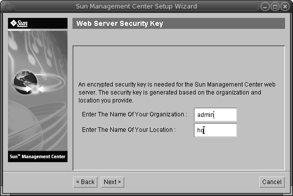

    9. 웹 서버 보안 키를 생성합니다.
      그림 1–6 웹 서버 보안 키 생성
      웹 서버 보안 키 화면
      Sun Management Center 웹 서버에 암호화된 보안 키가 필요합니다. 키는 조직의 이름 및 직위를 기반으로 생성됩니다. 입력하는 이름에 공백을 사용할 수 없습니다.
      조직 이름과 웹 서버 보안 키를 생성할 위치 이름를 입력하고 다음을 누릅니다.
      예를 들어, 조직 이름 필드에 admin을 입력할 수 있으며, 장소 필드에 headquarters를 입력할 수 있습니다.

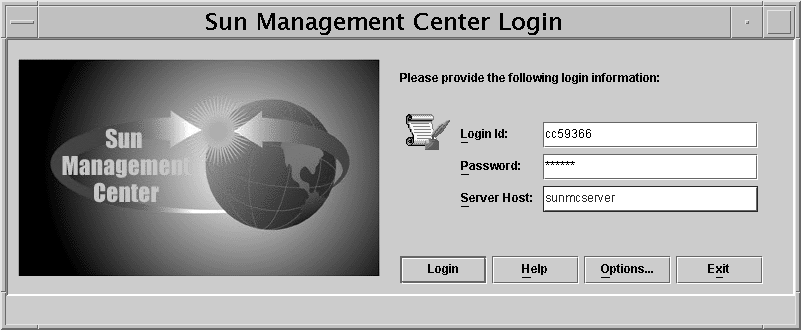

  5. 터미널 창에서 다음을 입력하여 콘솔을 시작합니다. ./es-start —c& .
    Java 콘솔 로그인 화면이 나타납니다.

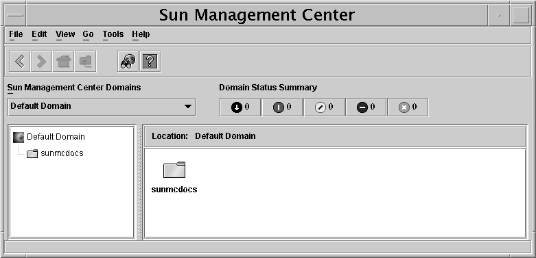

    기본 도메인을 선택하라는 메시지가 표시되고 아래와 유사한 화면이 나타납니다.
    그림 1–9 Sun Management Center 기본 도메인
    Sun Management Center 도메인 보기
