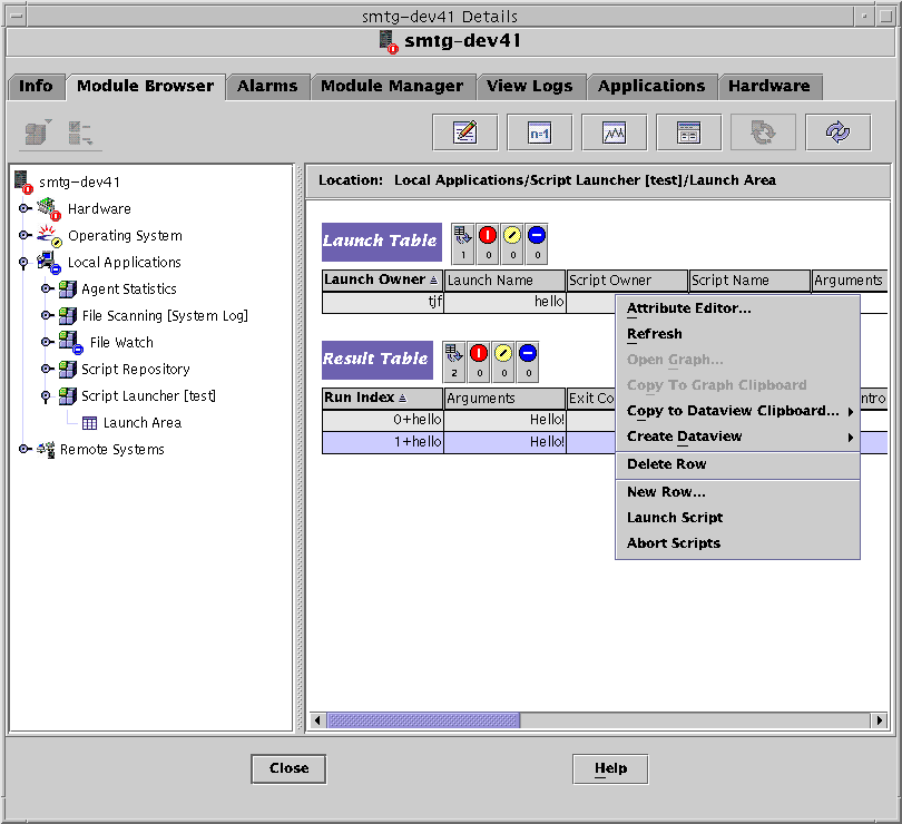

시작 테이블에 새 항목 추가
단계
스크립트 시작 관리자 모듈 액세스의 설명과 같이 시작 테이블에 액세스합니다.
시작 테이블 헤더를 마우스 단추로 세 번 누릅니다.
팝업 메뉴가 표시됩니다.
새 행을 선택하고 필요한 모든 매개 변수를 제공합니다.
스크립트 소유자 및 스크립트 이름 값은 이 시작 단추에서 시작된 스크립트를 가리킵니다.
스크립트 인스턴스 시작
단계
원하는 스크립트 이름을 표시하는 행을 마우스 단추로 세 번 누릅니다.
시작 스크립트를 선택합니다.
스크립트가 시작됩니다.
스크립트 정지
단계
중지할 스크립트를 표시하는 행을 마우스 단추로 세 번 누릅니다.
팝업 메뉴가 나타납니다.
중단 스크립트를 선택합니다.
스크립트가 실행을 중지합니다.
