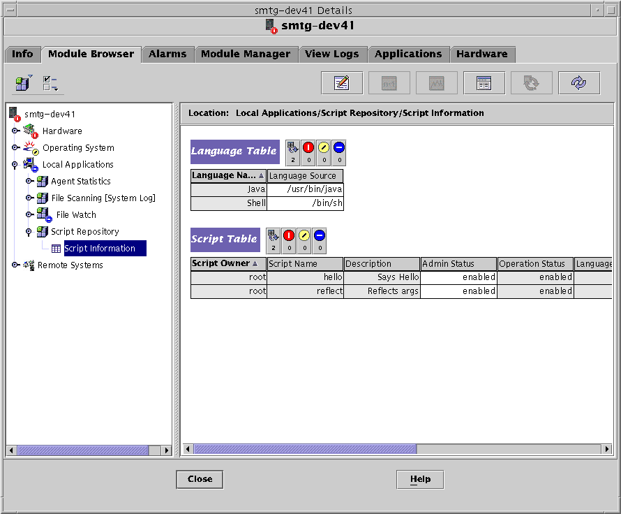

  4. 按兩下 [程序檔資訊] 資料夾以檢視語言表和程序檔表。
    程序檔儲存庫模組的語言表和程序檔表
語言表
[程序檔資訊] 群組中的第一個表即為 [語言表]。該表列示代理機器上支援的所有程序檔語言。每個表格項目具有以下屬性︰
沒有適用於該表的指令。您無法指定新語言或移除語言。項目的數目是固定的,並由模組的實施情況及支援的語言定義。
您可以在儲存格中鍵入新資訊來修改語言來源。

程序檔表
程序檔表會列出程序檔啟動程式在代理程式上已知的所有程序檔。
