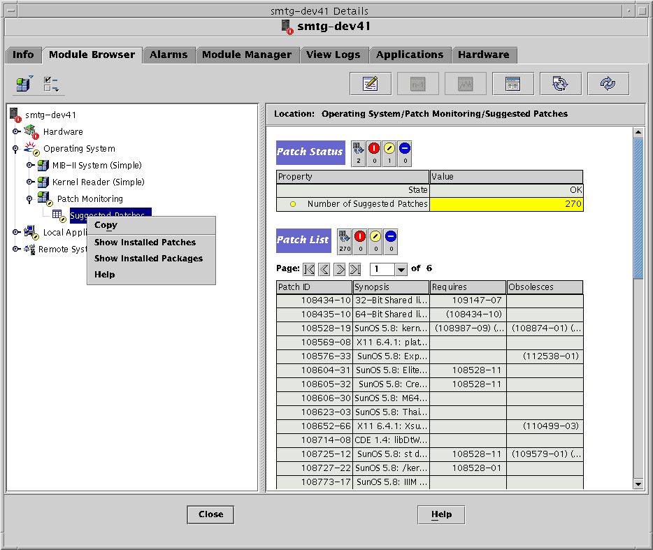

  1. 在 [主機詳細資訊] 視窗的 [模組瀏覽器] 視圖中,按兩下 Navigator 視窗中的 [作業系統]。
    下面的類別會展開。
  2. 按兩下 [修補程式監視]。
    該類別會展開,並在下面顯示 [建議的修補程式]。
  3. 在 [建議的修補程式] 上按滑鼠按鈕 3。
    螢幕上會出現一個快顯式功能表。
    具有建議的修補程式和功能表的模組瀏覽器。上下文將描述該圖形。
  4. 選擇一個要檢視的清單︰
    • 若要檢視系統上安裝的修補程式清單,請選擇 [顯示安裝的修補程式]。
    • 若要檢視系統上安裝的套裝軟體清單,請選擇 [顯示安裝的套裝軟體] 。
    將開啟 [探測瀏覽器],其中包含相應的清單。
