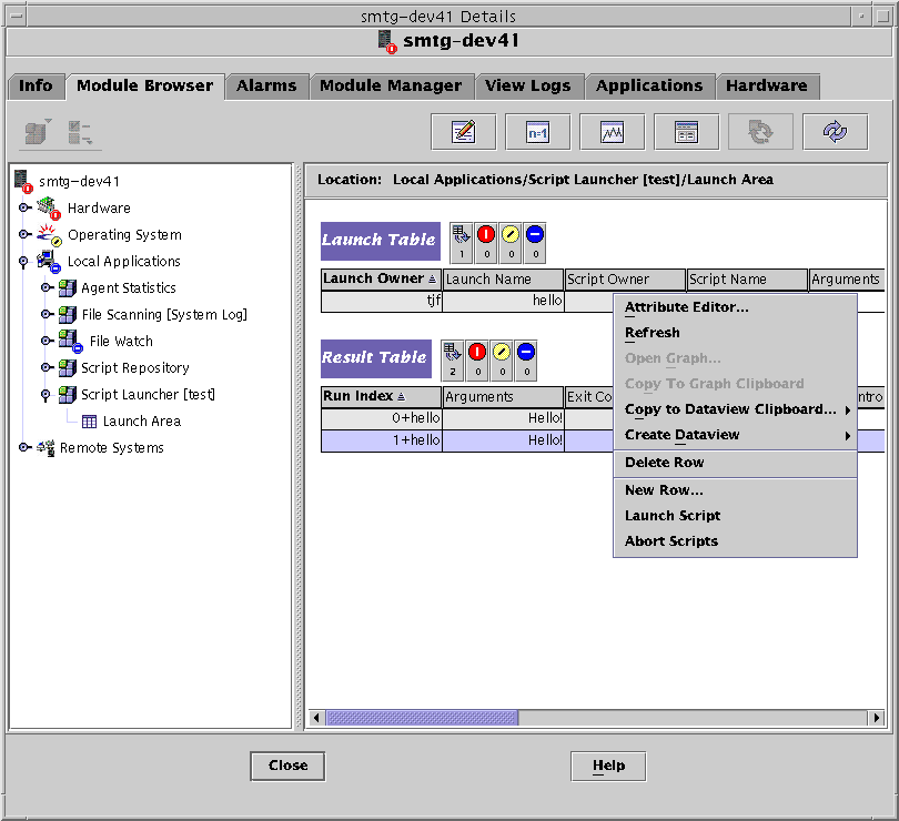

Procedure將新項目加入到啟動表
步驟
  1. 請按照存取程序檔啟動程式模組所述存取啟動表。
  2. 在 [啟動表] 標頭上按滑鼠按鈕 3。
    將顯示一個快顯式功能表。
    具有啟動表和功能表的模組瀏覽器。上下文將描述該圖形。
  3. 選擇 [新列] 並提供所有需要的參數。
    [程序檔所有者] 和 [程序檔名稱] 的值指向從該啟動按鈕啟動的程序檔。
