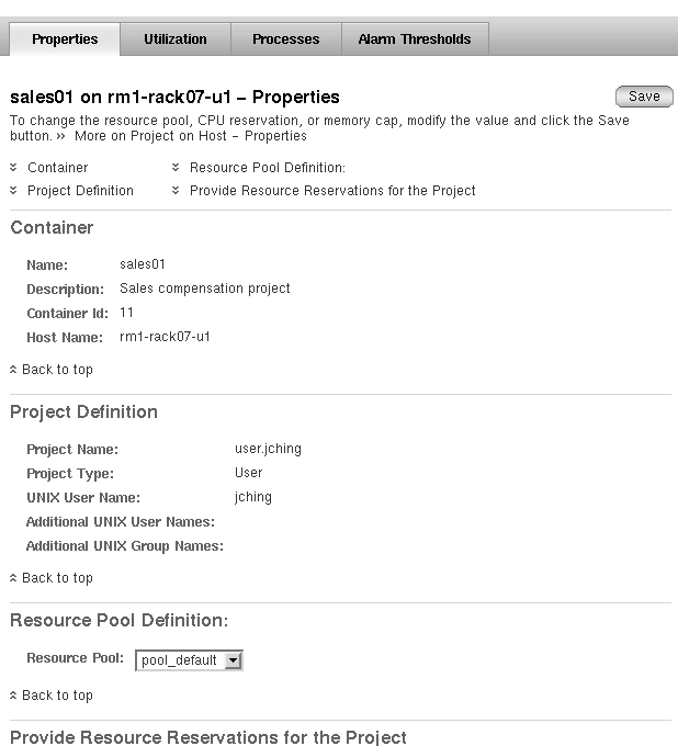

L'écran reproduit ci-dessous illustre la page de propriétés complète pour une instance de projet appelée sales01.
Figure 4–1 Exemple : page de propriétés permettant de modifier les réservations de ressources et le pool de ressources
Écran de la page de propriétés d'un projet

À partir de la Vue Conteneurs, vous pouvez accéder à une autre page de propriétés permettant de modifier le conteneur. Les modifications effectuées dans cette page ne s'appliquent qu'à un seul conteneur à la fois. Vous ne pouvez pas utiliser la fonction Tâche Changement de ressources pour modifier plusieurs conteneurs simultanément.
L'écran reproduit ci-dessous illustre la page de propriétés complète permettant de modifier une instance de projet appelée sales01.
Figure 4–2 Exemple : page de propriétés permettant de modifier un conteneur
Écran de page de propriétés permettant de modifier un conteneur

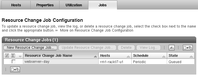

  4. Cliquez sur l'onglet Tâches dans le volet droit.
    La table Tâches Tâche Changement de ressources s'affiche.
    Figure 4–3 Exemple : Table Tâche Changement de ressources
    Écran Tâches Changement de ressources
  5. Cliquez sur le bouton Nouvelle Tâche Changement de ressources affiché dans la table.
    L'assistant Tâche Changement de ressources apparaît. Le panneau Présentation s'affiche.
