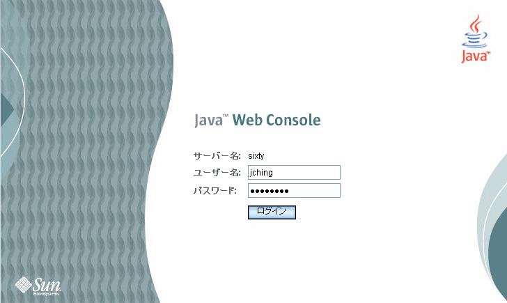

  3. 次のように入力して Container Manager の GUI を表示します。
    https://sunmc-server_machine_name:6789/containers
    Java Web Console のログインページが表示されます。
    図 3–3 Java Web Console のログインページ
    Java Web Console のログインページの 3 つのフィールド (サーバー名、ユーザー名、パスワード)。
    ログインページが表示されない場合は、Java Web Console を再起動する必要がある可能性があります。再起動の方法については、「Java Web Console を再起動する」を参照してください。
    ヒント –
    「コンソール」ページが表示されたら、「システム」セクションの下にある Solaris Container Manager 3.6 のリンクをクリックして GUI を表示します。
  4. UNIX ユーザー ID とパスワードを使用して Java Web Console にログインします。

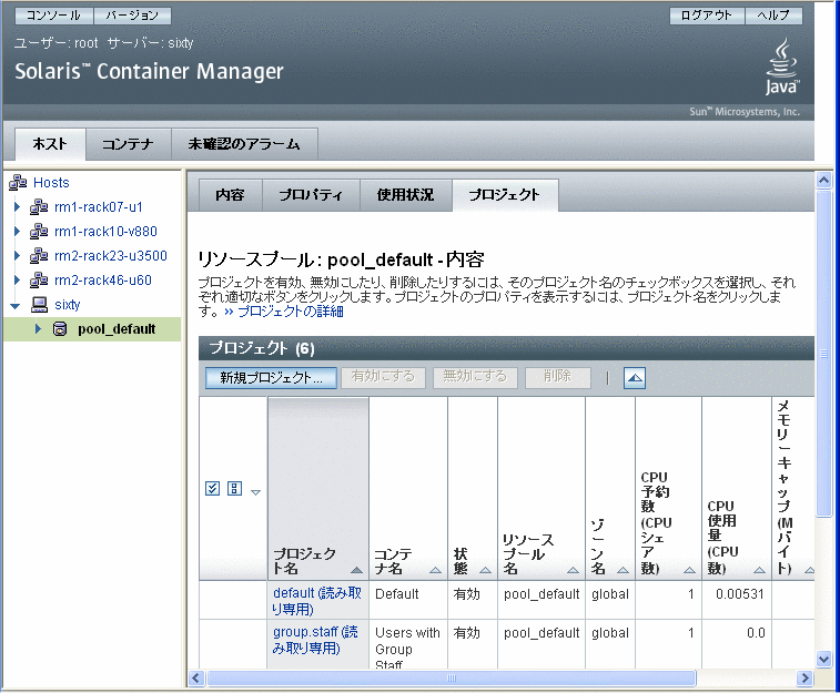

デフォルトプールに関連付けられている「プロジェクト」表が表示されている「ホスト」表示を次の図に示します。
図 3–5 例:「プロジェクト」表が表示された「ホスト」表示
「ホスト」ビューに表示された「プロジェクト」表のスクリーンキャプチャ。周りのテキストがコンテキストを表します。
「プロジェクト」表には、各プロジェクトに関する情報が表示されます。1 行に 1 つのプロジェクトが表示されます。表示される情報は、次のとおりです。

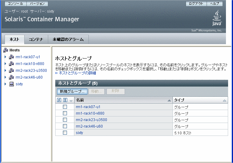

ホストとコンテナのグループ化
ホスト表示には、デフォルトのグループ「ホスト」があります。ソフトウェアのインストール後に検出されたホストはすべてこのグループに配置されます。同様に、コンテナ表示にはデフォルトのグループ「default」があり、ホストのデフォルトコンテナがすべてこのグループに配置されます。これらのビューでは、ホストやコンテナを構成する追加グループを作成できます。
グループを使用して、データセンター内の 10 個のシステムでも、100 個のシステムでも構成できます。たとえば、同じ場所にあるホストを 1 つのグループに入れることができます。また、同じ顧客 (内部または外部) または部署が所有するコンテナを 1 つのグループに入れることができます。同様に、似ているアプリケーションのコンテナを 1 つのグループに入れることができます。

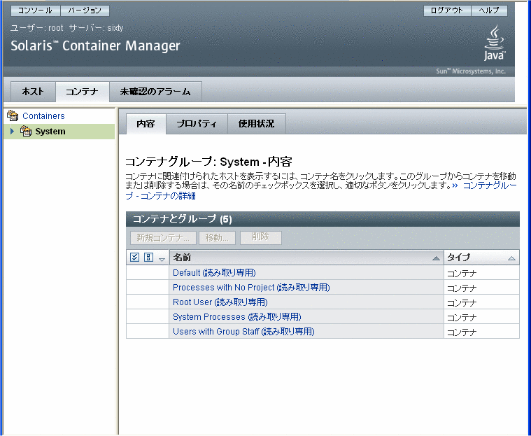

デフォルトのコンテナ
ソフトウェアを設定したら、コンテナ表示に、「Default」というグループが読み込まれます。Solaris 9 または Solaris 10 オペレーティングシステム (OS) のホストでは、このグループに次の 5 つのデフォルトコンテナがあります。
各デフォルトコンテナは、/etc/project ファイル内に対応するエントリがあります。defaultnoprojectuser.rootsystem、および group.staff です。
注 –
Solaris 8 のホストでは、Users with Group Staff (group.staff) のコンテナは存在しません。その他のデフォルトコンテナは同じです。
図 3–7 例:「System」コンテナグループのコンテナの表示
「システム」コンテナグループの内容が表示された画面のスクリーンキャプチャ。周りのテキストがコンテキストを表します。
各デフォルトコンテナは有効な状態で、境界は最小 CPU 予約数 (CPU シェア数) 1とメモリーキャップなしに設定されています。デフォルトコンテナは、必ずホストのデフォルトのリソースプール (pool_default) にバインドされます。Performance Reporting Manager がインストールされている場合は、リソース使用状況を監視し、各デフォルトコンテナのレポートを実行できます。
デフォルトコンテナは、無効化、編集、または削除できません。したがって、各デフォルトコンテナには「読み取り専用」と表示されています。
すべての UNIX ユーザーはデフォルトプロジェクトに割り当てられ、その結果、デフォルトコンテナに割り当てられます最初は、システムで実行されているすべてのプロセスがデフォルトコンテナに保持されます。プロジェクトを作成すると、プロセスは、対応するデフォルトコンテナから、作成したプロジェクトに移動されます。

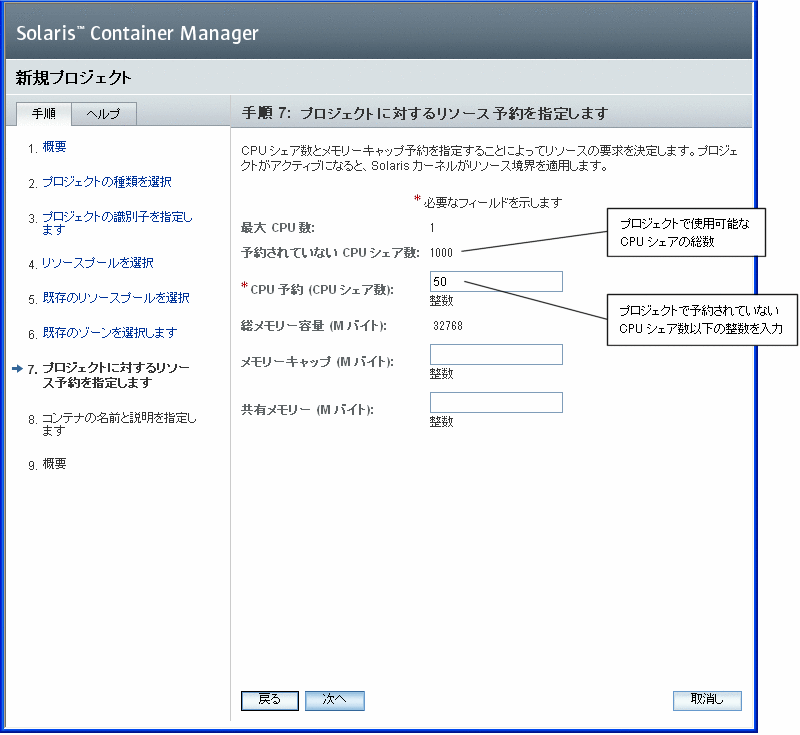

リソース予約 (CPU シェア数)
プロジェクトを使用してアプリケーションのリソース管理を開始する前に、アプリケーションのリソースの傾向を把握する必要があります。ORACLE® など、特定のアプリケーションは、メモリーキャップの容量が不足すると、パフォーマンスが低下します。すべてのプロジェクトで、最小 CPU シェア数と、必要な場合は最大メモリー予約容量 (メモリーキャップ) のリソース予約を設定する必要があります。プロジェクトを使用してこれらの予約の管理を開始する前に、アプリケーションに必要なリソースを把握する必要があります。
注意 – 注意 –
アプリケーションが通常使用するよりも少ない物理メモリーキャップをプロジェクトに設定しないでください。物理メモリーキャップが少ない場合、アプリケーションで仮想メモリーを使用する必要があるので、ページングとスワッピングが多くなり、アプリケーションのパフォーマンスが低下し、大幅な遅延が発生する可能性があります。
プロジェクトを使用してシステムリソースの管理を開始する前に、サーバー統合計画が仕上がっている必要があります。¥また、統合計画に含めるアプリケーションのリソース消費傾向を把握することも重要です。計画を本稼働環境に実装する前に、テスト環境でアプリケーションのリソース消費傾向を 1 か月以上、観察することが理想的です。CPU とメモリーの消費傾向を把握したら、通常の必要なメモリーに数パーセントポイントを上乗せします。
プロジェクトに必要な CPU シェア数を予約するときは、CPU 数を整数で割り当てます。たとえば、25、1、および 37 は有効な値です。「シェア」とは、システムの CPU リソースのうち、プロジェクトに割り当てる分です。プロジェクトに割り当てる CPU シェア数を他のプロジェクトよりも多くすると、そのプロジェクトが公平配分スケジューラから受け取る CPU リソースも多くなります。

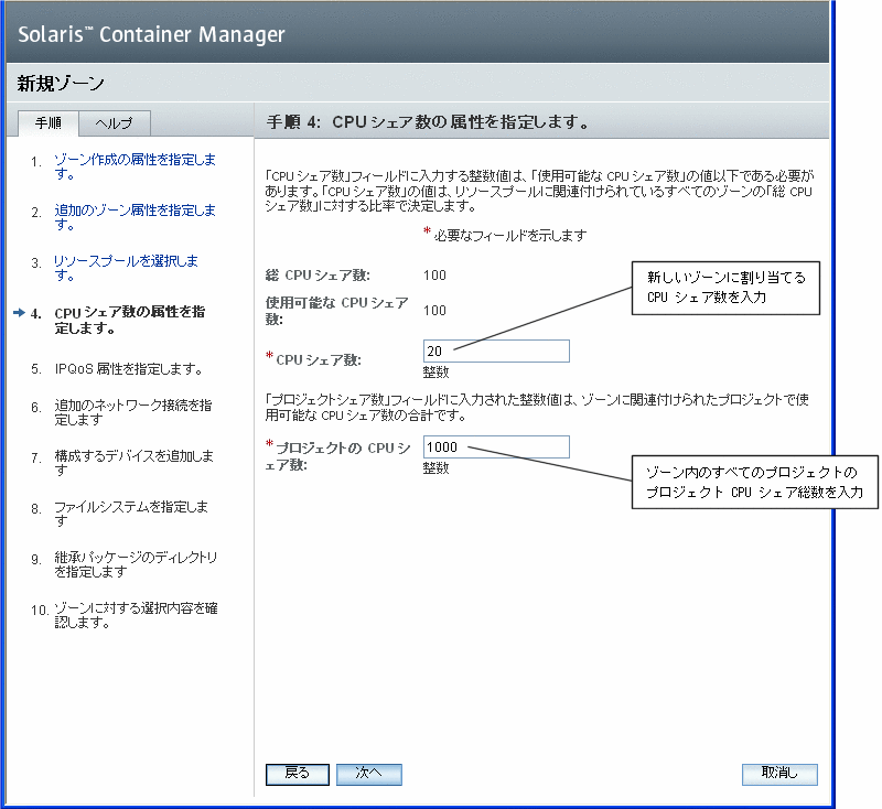

(Solaris 10 のみ) ゾーン作成時の CPU シェア数の割り当て
ホストで Solaris 10 オペレーティングシステムを使用している場合は、ゾーンを作成し、ゾーン全体に CPU 数を割り当て、ゾーン内のプロジェクトにプロジェクトの CPU シェア数を割り当てることができます。これらのシェアは似ています。
CPU シェア数とプロジェクトの CPU シェア数は、新規ゾーンウィザードを使用してゾーンを作成するときに割り当てます。新規ゾーンウィザードの手順 4 で、リソースプールを選択します。すると、プールの総 CPU シェア数と使用可能な CPU シェアの総数が表示されます。
リソースプールからこのゾーンに割り当てる CPU シェア数を入力します。この整数は、プールの使用可能な CPU シェアの総数以下である必要があります。
図 3–10 ゾーンのシェア数
ゾーンへの CPU シェア数の割り当て
プールの使用可能な CPU シェアの総数が 100 の場合、100 シェアのすべてまたは一部をこのゾーンに割り当てることができます。この例では、20 CPU シェアをリソースプールからゾーンに割り当てています。
ゾーン作成時のプロジェクトの CPU シェア数の割り当て
新規ゾーンウィザードの手順 4 で、プロジェクトの CPU シェア数を入力できます。このフィールドでは、ゾーン内のプロジェクトに割り当てる CPU シェア数を指定します。この値を作成すると、ゾーンのプロジェクトの CPU シェア数が設定されます。整数を入力できます。入力する整数によって、精度が決まります。
たとえば、ゾーン A のプロジェクトの CPU シェア数を 1000 にするとします。物理レベルでは、プロジェクトの CPU シェア数 1000 は、リソースプールから継承された 20 CPU シェアを 1000 シェアに分割したものです。プロジェクトの CPU シェア数 1 つと CPU 数の関係を示す公式を次に示します。
プロジェクトの CPU シェア数 1 = 20 (ゾーンに割り当てられている CPU シェア数)/1000 (プロジェクトの CPU シェア数) = 0.02 CPU シェア
ゾーン A にプロジェクト 1 を作成すると、プロジェクト 1 では、リソースプールから直接ではなく、ゾーンからシェアが取得されます。ゾーン A でプロジェクト 1 に 300 シェアを割り当てた場合、プロジェクトの CPU シェア 300 個 (300/1000 x 20/100 = 0.06 CPU シェア) が割り当てられます。

プロジェクトの CPU シェア数は、新規プロジェクトウィザードを起動したときにプロジェクトに割り当てます。新規プロジェクトウィザードの手順 7「プロジェクトに対するリソース予約を指定します」で、「CPU 予約数 (CPU シェア数)」フィールドにプロジェクトの CPU シェア数を入力します。この操作は、Solaris 10 のホストでプロジェクトを作成する場合にのみ可能です。
図 3–12 プロジェクトの CPU シェア数
プロジェクトへのプロジェクトの CPU シェア数の割り当て
