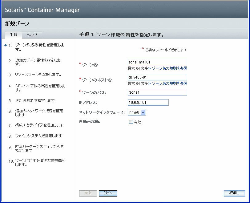

各フィールドに、ゾーン名、ゾーンのホスト名、ゾーンパス、IP アドレス、およびネットワークインタフェースの適切な値を入力します。
ゾーンのホスト名は、仮想ホストとしてのゾーンの一意の名前です。ホスト名やマシン名ではありません。
ゾーンパスは、ルート (/) ディレクトリを基準とした絶対パスです。
「ゾーンのパス」フィールドに指定したディレクトリが存在する場合は、ルートディレクトリのアクセス権が 700 でなければ、ゾーンは作成されません。
「ゾーンのパス」フィールドに指定したディレクトリが存在しない場合は、Solaris Container Manager によってこの名前のディレクトリが作成され、ルートディレクトリに 700 のアクセス権が割り当てられます。
各ゾーンには、ゾーンが「インストール済み」の状態から「準備完了」の状態に移行したときにネットワークインタフェースを設定できます。
(省略可能) システムの再起動時にゾーンを自動的に再起動するには、「有効」チェックボックスを選択します。

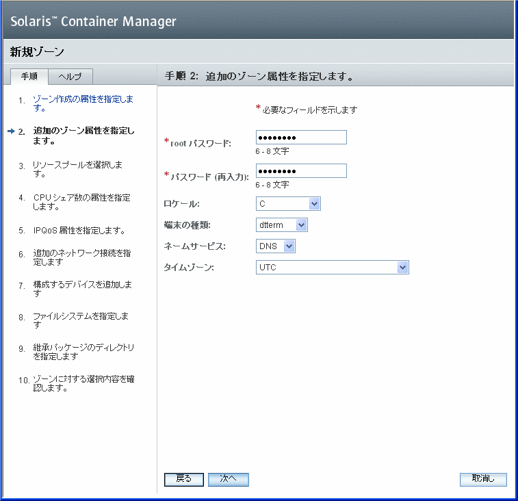

root ユーザー名を入力します。
(省略可能) 「ロケール」、「端末の種類」、「ネームサービス」、および「タイムゾーン」の各リストで適切な値を選択します。
ロケールは、このゾーンで使用する言語です。
端末の種類は、端末の種類です。
ネームサービスは、ホスト名と IP アドレス間の変換を行います。
タイムゾーンは、ゾーンのタイムゾーンです。

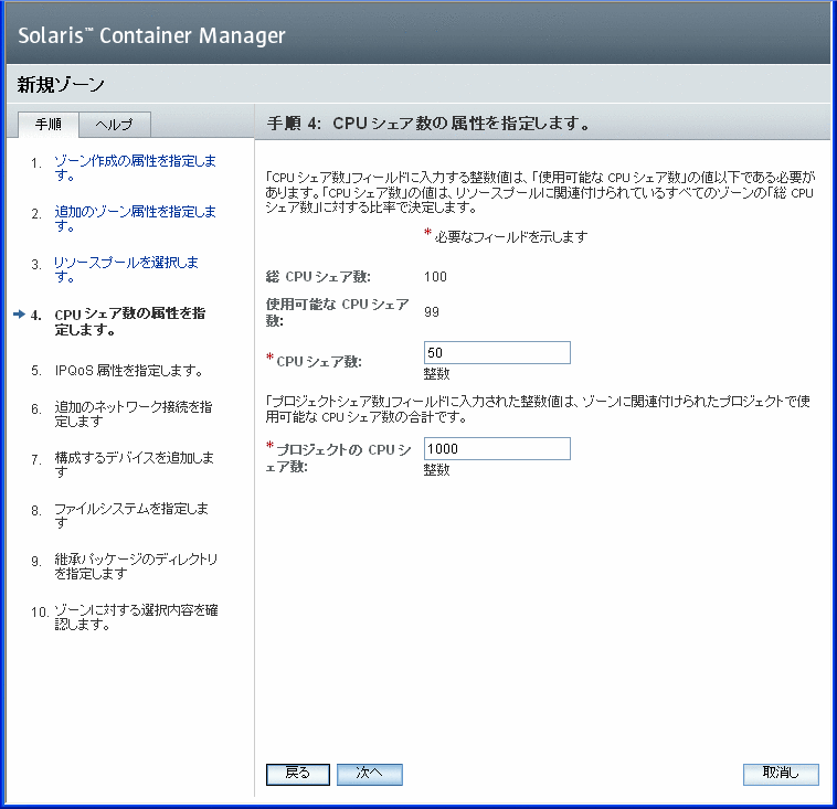

ゾーン用のリソースプールを選択します。
「CPU シェア数」フィールドと「プロジェクトの CPU シェア数」フィールドに適切な値を入力します。
「CPU シェア数」フィールドには、リソースプールからこのゾーンに割り当てる CPU シェア数を指定します。この数は、リソースプールで使用可能な CPU シェア数以下である必要があります。
「プロジェクトの CPU シェア数」フィールドには、ゾーン内のプロジェクトに割り当てる CPU シェア数を指定します。
