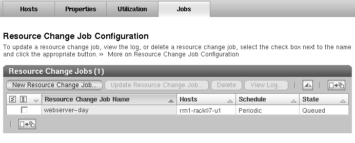

오른쪽 창에서 작업 탭을 선택합니다.
자원 변경 작업 표가 표시됩니다.
표에 있는 새 자원 변경 작업 버튼을 누릅니다.

마법사가 사라집니다. 해당 작업이 작업 표에 추가됩니다. 해당 상태는 작업 실행이 예정된 날짜 및 시간까지 대기열로 나열됩니다. 요청된 시간에 자원 제한에 대한 변경이 효력을 발생합니다.
