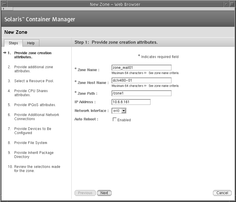

    그림 6–1 영역 작성 매개변수 창
    영역 작성을 위한 매개변수
  6. 다음 필드에 적절한 값을 입력합니다. 영역 이름, 영역 호스트 이름, 영역 경로, IP 주소 및 네트워크 인터페이스.
    영역 호스트 이름은 가상 호스트로서 영역에 대한 고유 이름으로,호스트 이름 또는 시스템 이름이 아닙니다.
    영역 경로는 절대 경로이며 루트(/) 디렉토리에서 시작됩니다.
    주 –
    영역 경로 필드에 지정된 디렉토리가 있는 경우 해당 루트 디렉토리의 권한은 700이어야 합니다. 그렇지 않으면 영역이 만들어지지 않습니다.
    영역 경로 필드에 지정된 디렉토리가 없는 경우 Solaris 컨테이너 관리자는 이 이름을 사용하여 디렉토리를 만들고 루트 디렉토리에 700 권한을 할당합니다.
    각 영역은 해당 영역이 “설치됨” 상태에서 “준비” 상태로 변환될 때 구성해야 하는 네트워크 인터페이스를 구성할 수 있습니다.
  7. (선택 사항) 시스템이 재부팅될 때 영역이 자동으로 재부팅되도록 하려면 사용 가능 확인란을 선택합니다.

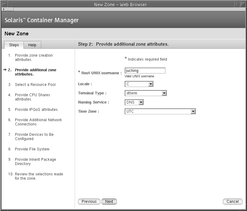

  8. 루트 사용자 이름을 입력합니다.
    그림 6–2 영역 속성 창
    영역의 속성
  9. (선택 사항) 로켈, 터미널 유형, 이름 지정 서비스 및 시간대 목록에서 적절한 값을 선택합니다.
    로켈에서는 이 영역에 사용할 언어를 지정합니다.
    터미널 유형에서는 터미널 유형을 지정합니다.
    이름 지정 서비스에서는 호스트 이름을 IP 주소로, IP 주소를 호스트 이름으로 변환합니다.
    시간 영역에서는 해당 영역에 대한 시간대를 지정합니다.

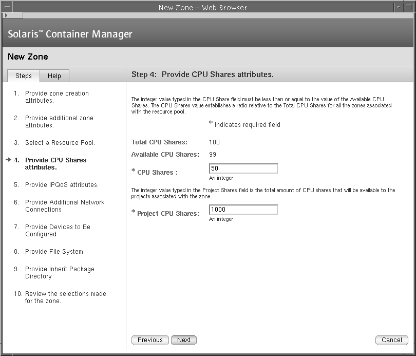

  11. CPU 공유 및 프로젝트 CPU 공유 필드에 적절한 값을 입력합니다.
    그림 6–3 CPU 공유 창
    영역에 대한 CPU 공유
    CPU 공유 필드에서는 자원 풀에서 이 영역에 할당된 CPU 공유 수를 지정합니다. 이 수는 자원 풀에 사용할 수 있는 CPU와 같거나 보다 작아야 합니다.
    프로젝트 CPU 공유 필드에서는 영역의 프로젝트에 할당되는 CPU 공유 수를 지정합니다.

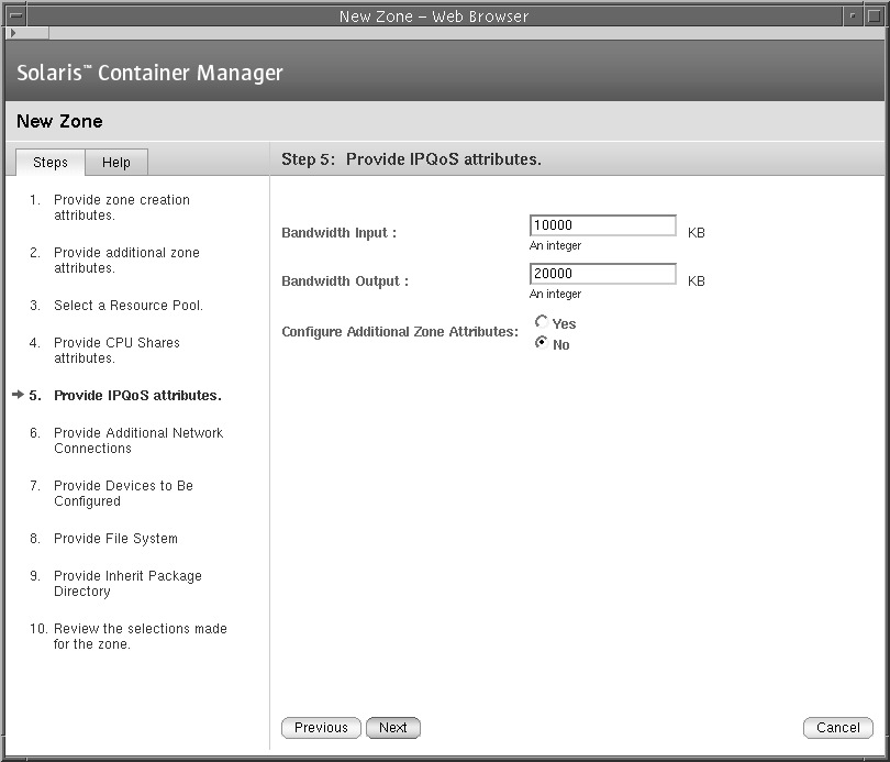

  12. (선택 사항) IPQoS 기능에 대한 최소 입력 대역폭 및 출력 대역폭을 입력합니다.
    그림 6–4 IPQoS 속성 창
    IPQoS 기능의 속성
