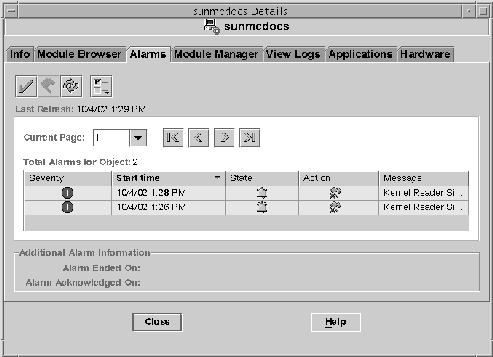

    주 –
    굵게 표시된 머리글은 경보 표가 정렬되어 있는 열을 나타냅니다. 아래쪽 화살표 또는 위쪽 화살표는 열이 정렬되어 있는 순서를 나타냅니다. 예를 들어, 그림 12–2에 표시된 경보 표는 시작 날짜 및 시간을 기초로 내림차순으로(가장 최근 경보에서 가장 오래된 경보로) 정렬됩니다. 이 순서는 해당 표의 기본 정렬 순서입니다.
    그림 12–2 경보 세부 정보 창
    경보 탭이 선택된 세부 정보 창에는 두 위험 경보에 대한 정보가 표시되어 있습니다.
