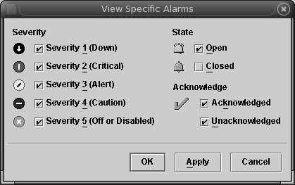

  1. 세부 정보 창의 경보 탭을 선택한 상태에서 옵션 메뉴에서 경보 보기를 선택합니다.
    특정 경보 보기 대화 상자가 나타납니다.
    그림 12–3 특정 경보 보기 대화 상자
    특정 경보 보기 선택 창에는 표시할 모든 심각도의 모든 열린 경보가 표시되어 있습니다.
  2. 경보 표에 포함시킬 항목을 선택하려면 해당 항목 옆에 있는 확인란을 누릅니다.
    선택한 각 확인란에 확인 표시가 표시됩니다. 표에 표시된 경보의 심각도, 상태 및 응답 상태를 선택할 수 있습니다.
  3. 선택 항목을 적용합니다.
    • 선택 항목을 적용하고 특정 경보 보기 대화 상자를 닫으려면 확인 버튼을 누릅니다.
    • 선택 항목을 적용하고 특정 경보 보기 대화 상자를 계속 표시하려면 적용 버튼을 누릅니다.
    경보 표가 필터됩니다. 표에 선택 항목이 적용되어 다시 표시됩니다.
